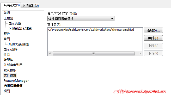

你在修复一下软件,焊件切割清单win7在C:\Program Files\SolidWorks Corp\SolidWorks\lang\chinese-simplified里,找出来修改一下应该可以+ i* M- W1 D- c7 `  h

我想知道这个切割清单模板怎么做,不是找出来,也不是怎么做切割清单,是切割清单模板。
