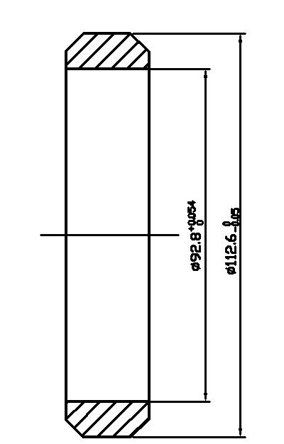

如图所示:镗内孔和外圆各用怎样的结构的夹具好啊8 p  O( w" k& g! U
还请各位高手帮帮忙啊!!

这样的夹具种类很多,有弹性夹头,内撑夹具,碟形夹具等,你的产品可以先用弹性外夹头加工平面和内孔,再用内撑夹头车外圆,如果你的产品同轴度要求很高可以考虑采取液塑夹头

什么材质的,可否用管材,那样效率就高了,夹紧变形也就不存在了

楼主你这个是铝管吧?
% H9 U+ i2 Y% n+ k$ Z* p
5 m) e8 `$ H7 _% `* T车内径和外径有三爪应该就能夹得住吧?
! P" g% e2 R* s7 a
0 V# m  p/ ^6 Q不需要再另做什么专用的夹具吧?
