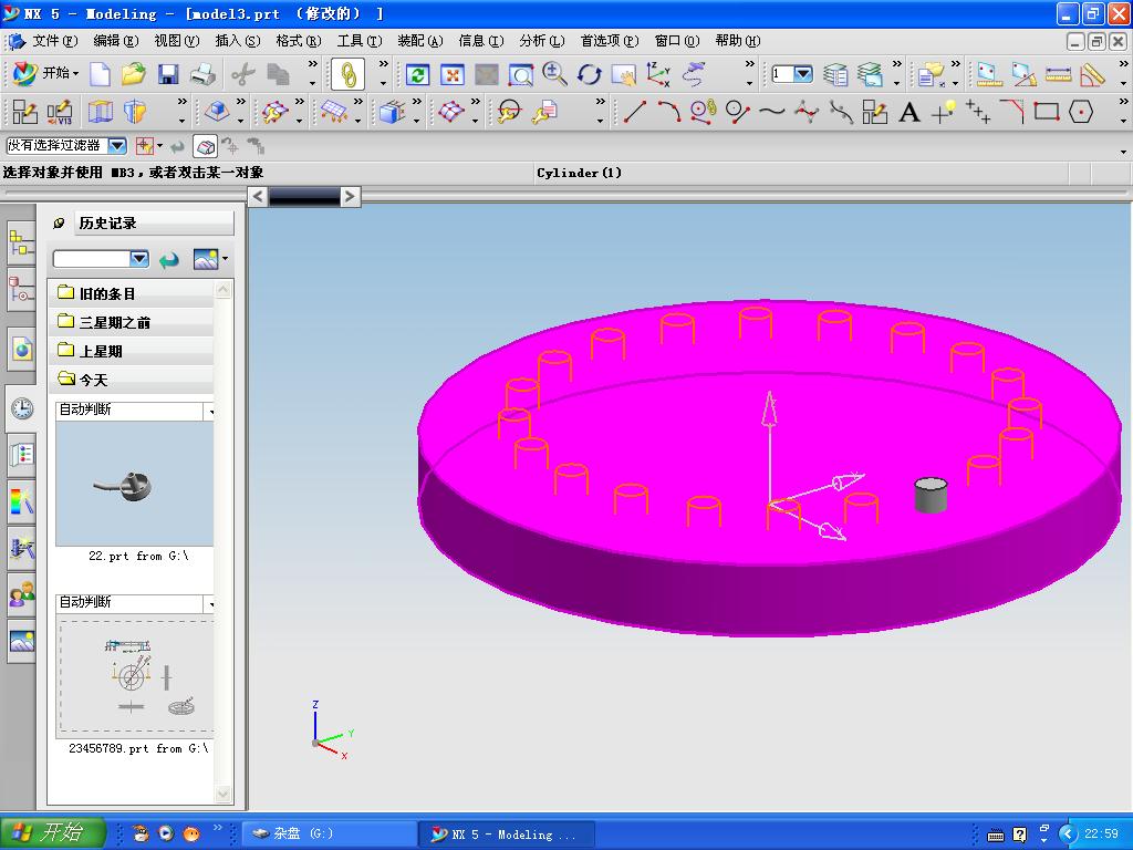

这应该是预览状态,确定后会出现与你阵列特征相同的实体

发表于 2009-4-7 12:47:46 | 显示全部楼层 来自: 中国江苏南京
楼主没明白你的意思" F1 z% {; W3 X* S% o- f
你知道那个地方觉得不理解说更仔细些!
发表于 2009-4-7 15:16:13 | 显示全部楼层 来自: 中国江苏无锡
如果提示了你在目标工具体外面,那么你先吧画好的圆柱先与主体合并,最后再环形阵列,就可以了
