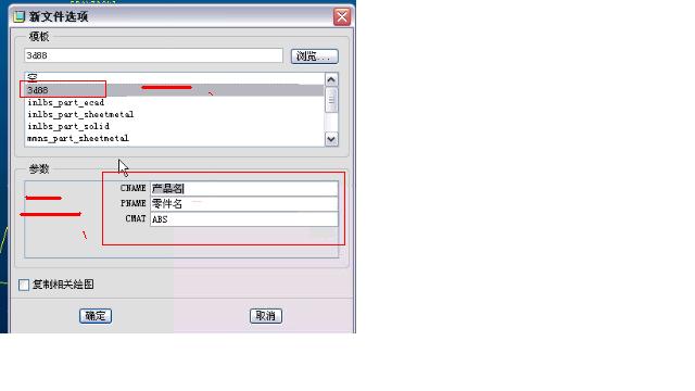

00.JPG 如图1<怎么新建一个名字为3D88的模板?让以后绘图时可以随时调用? 2< 后面的三个参数(CNAME,PNAME,CMAT)是怎么加上去的,忘高手详细回答,谢谢!

1. 新建一个零件文档,然后保存为3D88,将文件保存在模版文件所在的文件夹内,这样绘图时就可以随时调用。0 D( f9 u4 b/ v. |+ @6 i& W
2. 在新建的零件档内,使用“工具--参数”命令设置以上三个参数,将其保存。如果你的三个参数设置时都给我具体值,那每次新建的档都是该值,另外你也可以在上图中直接输入三个参数名称,用于出工程图方便。

发表于 2009-4-7 20:57:58 | 显示全部楼层 来自: 中国广东深圳
2楼说的很清楚,我按照所说的做了下。
