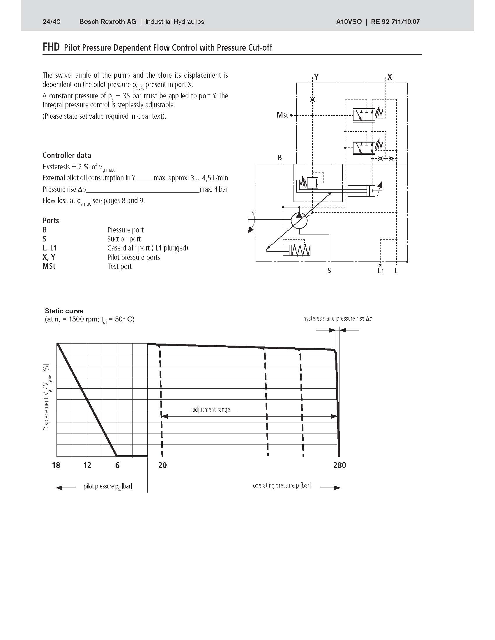

[求助] 请教各位这个图所画的泵
发表于 2009-4-7 08:53:42 | 显示全部楼层 |阅读模式 来自: 中国湖南长沙
如下图所示
4 d' c9 R4 F/ b7 \; t8 |有谁知道画的是什么泵吗?) N' z2 l1 q, o6 M3 h9 F
工作原理是怎样?% x9 _+ {& R! G8 U- x3 [) E

是不是恒功率负载敏感型,负载敏感的同时还高压低流量,低压高流量?

发表于 2009-4-7 13:37:22 | 显示全部楼层 来自: 中国辽宁本溪
关键是要看X口接在什么上了。
发表于 2009-4-8 04:50:28 | 显示全部楼层 来自: 美国
看上去像DFLR的改良版
2 r4 ~, b" ?2 b4 k) T, N( q0 W& w. ^楼主不能贴出更多的部分么?5 p  ^, s4 ?8 [5 g8 Y
比如Y口和X口都是接哪儿的7 P7 C  c5 v2 o0 z' V( ^, ?7 h; E
最怕就是个有SO号码的定制版

我还有个问题呢
5 y6 m- g# }$ d: r3 O: F靠下的那个两位阀, 真的是这样的么?好像少画了什么似的,X口难道是直接连外面没有限流孔的么?

发表于 2009-4-8 21:24:10 | 显示全部楼层 来自: 美国
恩,找到了) ?6 d4 @1 q+ A  R, c1 P% m8 R
这是个FHD控制器的A10V泵
9 p2 S0 S6 b& \9 M) e# ]' ?X口和Y口用于接先导压力,X口的压力控制整个泵的转角和流量,* S, D% R; U$ ~; i, U2 @7 }# W& ^
Y口大约加35bar的恒定压力,相当于参考压力9 r! R; T7 n/ N3 O7 o# A5 U) X& k
泵的出口压力上限由厂家调节(这个相当于DR控制), 用的时候通过控制X口压力控制泵的出口流量.X口的调节范围大概也就在0-18bar之间.+ J+ ~0 z# {( b6 K1 s6 U

 楼主| 发表于 2009-4-9 11:00:18 | 显示全部楼层 来自: 中国湖南长沙
谢谢楼上的详细解答& X7 w( }3 s# o9 n9 r
% \! l- V0 u- Z( j
可以问下这里Y口加恒定压力的作用吗?

这是带压力截流及与先导压力成比例的流量控制的柱塞泵。A10VSO用于形式回路。泵的排量取决于它的先导控制压力PxtX。  T! J' B) S' o" w  {: F8 ]& }- ~
应提供一个恒定压力Py=35 bar到Y口。此压力控制可无级调节。
