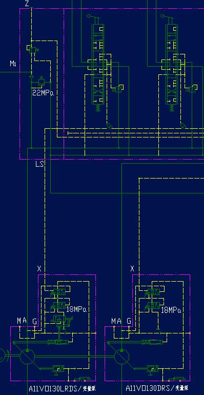

我的工作是掘进机维护,我公司在最近更换了一台哈威V30D-140的泵后,系统待机压力为0Mpa.以前待机压力为2Mpa[是负载敏感闭式系统],但是系统功能正常就是系统温度升的快.请问出现负载敏感闭式系统待机压力(就是开机换向阀不动,泵在转)为0的情况有那几种?为什么?最后补充说一下泵是反厂(哈威北京办事处)修复的.

 楼主| 发表于 2009-4-11 12:14:10 | 显示全部楼层 来自: 中国山西大同
我贴上了,请大家讨论一下
发表于 2009-4-11 14:53:58 | 显示全部楼层 来自: 中国北京
你的这个是闭式泵?我没有见过这样的闭式泵,你要达到2MPA是要调一下你的螺栓,就是负载敏感的那个螺栓。看你的图,感觉你需要拆下油泵的泄油管看一下。看看泄露流量是不是满足要求。感觉象内泄过大造成的。

发表于 2009-4-13 14:46:14 | 显示全部楼层 来自: 中国上海
负载敏感系统的压力是随着系统负载的压力升高而升高的,在未达到安全压力时,泵的出口压力永远是比负载压力高一个很小的定值。而泵的输出流量则是根据负载运动速度需要提供。

发表于 2009-4-15 22:23:55 | 显示全部楼层 来自: 中国辽宁沈阳
好像哈威的LSN1泵控制器,流量压差调节阀的设定压力一般为14bar,泵待机压力18bar,即使泵泄露大也应该增大排量维持18bar,应该是流量压差调节阀有问题。
