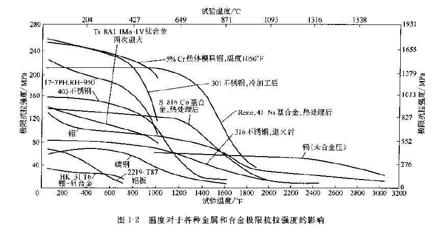

俺需要帮助:
+ R. ^7 d+ Q' F" ~$ j" \3 A  v316和316L在450 °C~550 °C之间的抗拉强度是多少,上哪能查到?谢谢

316和316L适用于815°C以下的高强度服役条件: S. C+ y* \2 x
450°C时极限抗拉强度为:约770MPa
" J% O9 W0 I$ A0 |+ q! G0 W550°C时极限抗拉强度为:约700MPa
 楼主| 发表于 2009-4-7 10:45:48 | 显示全部楼层 来自: 中国辽宁丹东
谢谢你!$ N, P; R) r5 J3 x, g7 y
  是我问错了,应该是许用应力,刚才我在GB150中查到了。

发表于 2009-4-7 11:13:43 | 显示全部楼层 来自: 中国北京
700多MPa,感觉有点高啊
