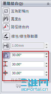

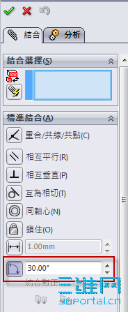

发表于 2009-4-8 11:47:38 | 显示全部楼层 来自: 中国台湾
用這兩個應該可以!您是試吧!
