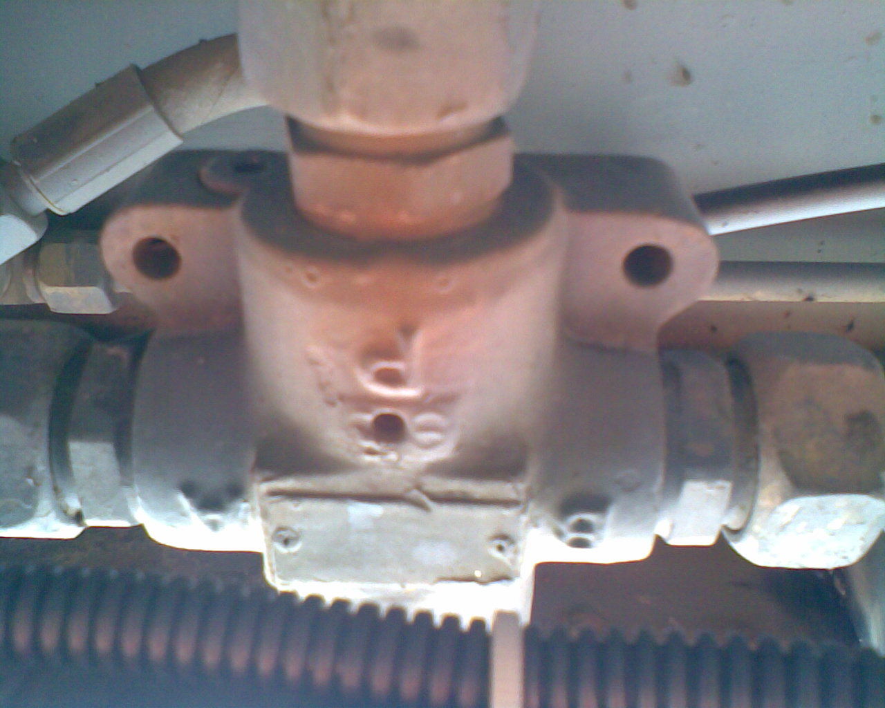

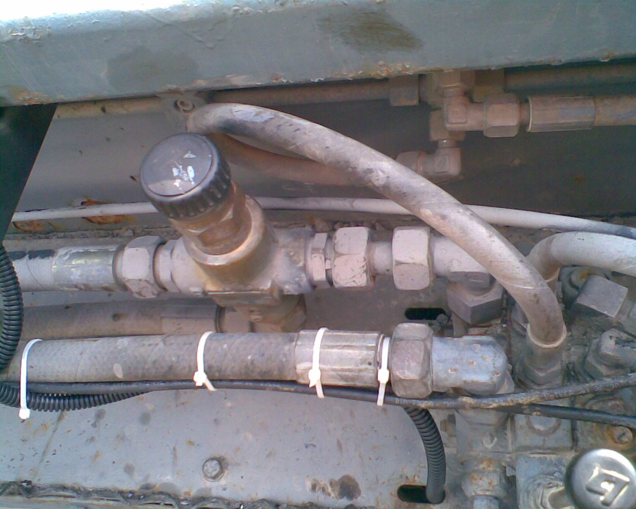

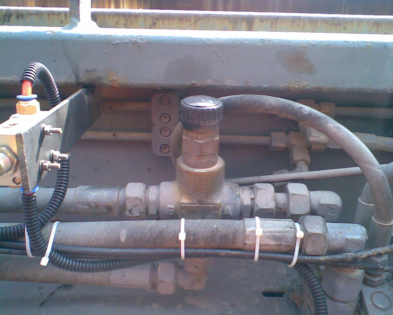

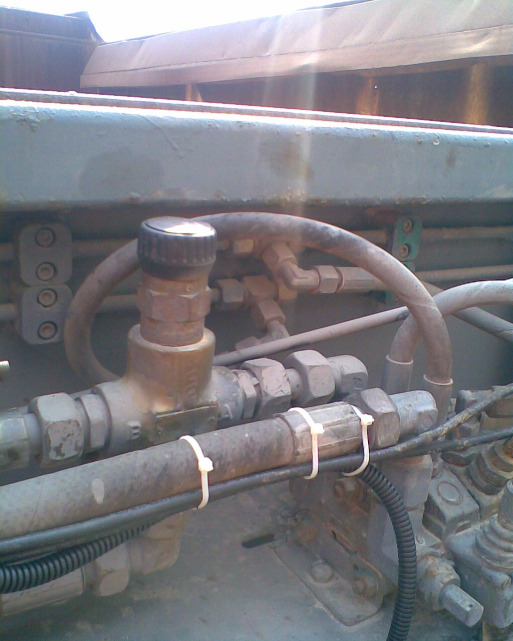

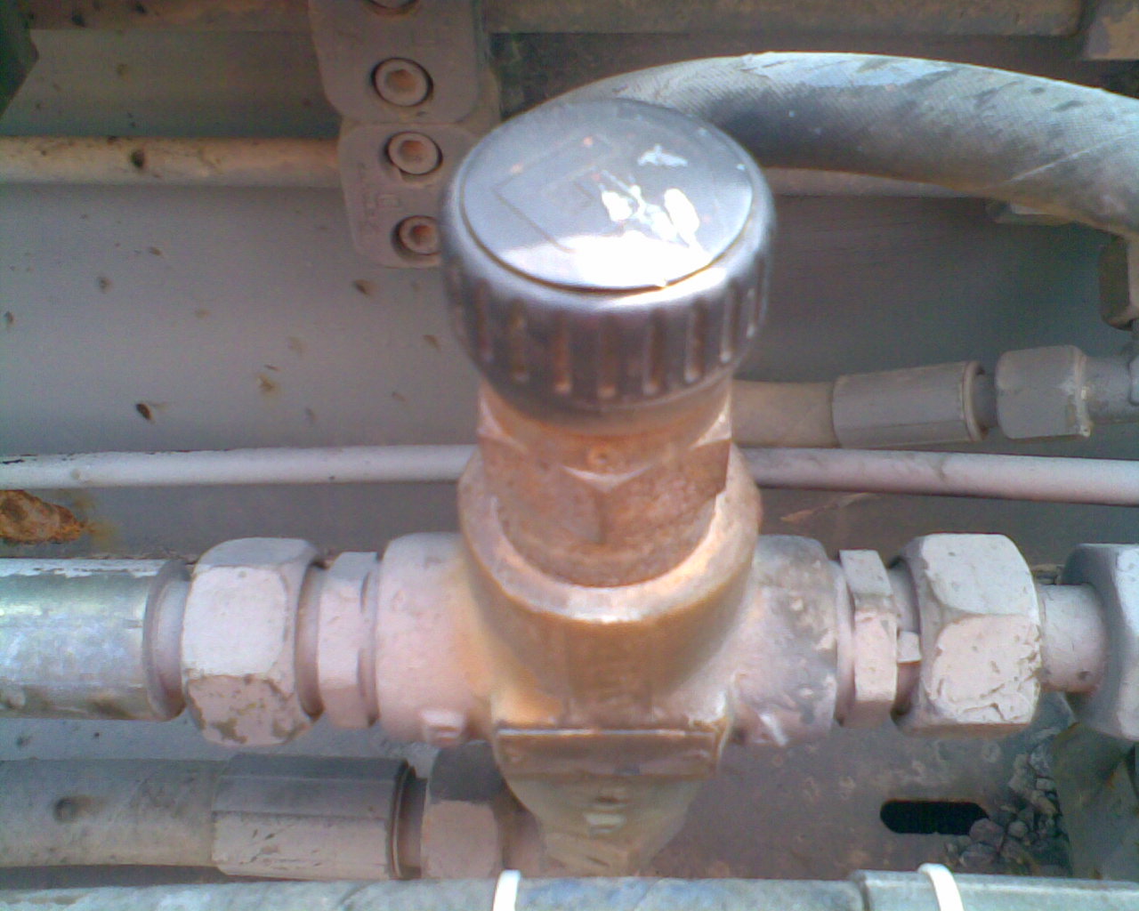

TKAVCR-2V30 阀是那个厂家的型号,该阀具有什么功能?已知该阀俱有三个油口 P,A,B 和一个调节手柄,貌似一个分流阀,但型号看不清楚,该设备好像是德国生产的。

发表于 2009-4-8 11:57:26 | 显示全部楼层 来自: 中国河南新乡
像是节流阀
发表于 2009-4-8 14:47:47 | 显示全部楼层 来自: 中国广东深圳
如过是接在T口上可能是温控阀.
发表于 2009-4-8 16:40:13 | 显示全部楼层 来自: 中国北京
把上面的标牌信息一看下就知道什么东西了
发表于 2009-4-8 17:38:43 | 显示全部楼层 来自: 中国浙江宁波
是节流阀,上面这个应该是调流量的

回复 21# wisewolf 的帖子
这是进口的碎石撒布车上的,底盘是泰拖拉进口车,料机是法国产的。
发表于 2009-4-14 13:58:02 | 显示全部楼层 来自: 中国江苏南京
你可以根据管路的走向及连接的元件具体分析一下是干嘛用的,但看一个阀体估计不太容易判断。
发表于 2009-4-15 13:36:33 | 显示全部楼层 来自: 中国北京
看型号就知道是德国Bucher的流量优先阀,一进油口,两出口,调节手柄可以保证其中一个出口流量 恒定,剩余流量从另外一口流出,我给国内客户配过,有问题email(samshen@bucherchina.com )联系哈
