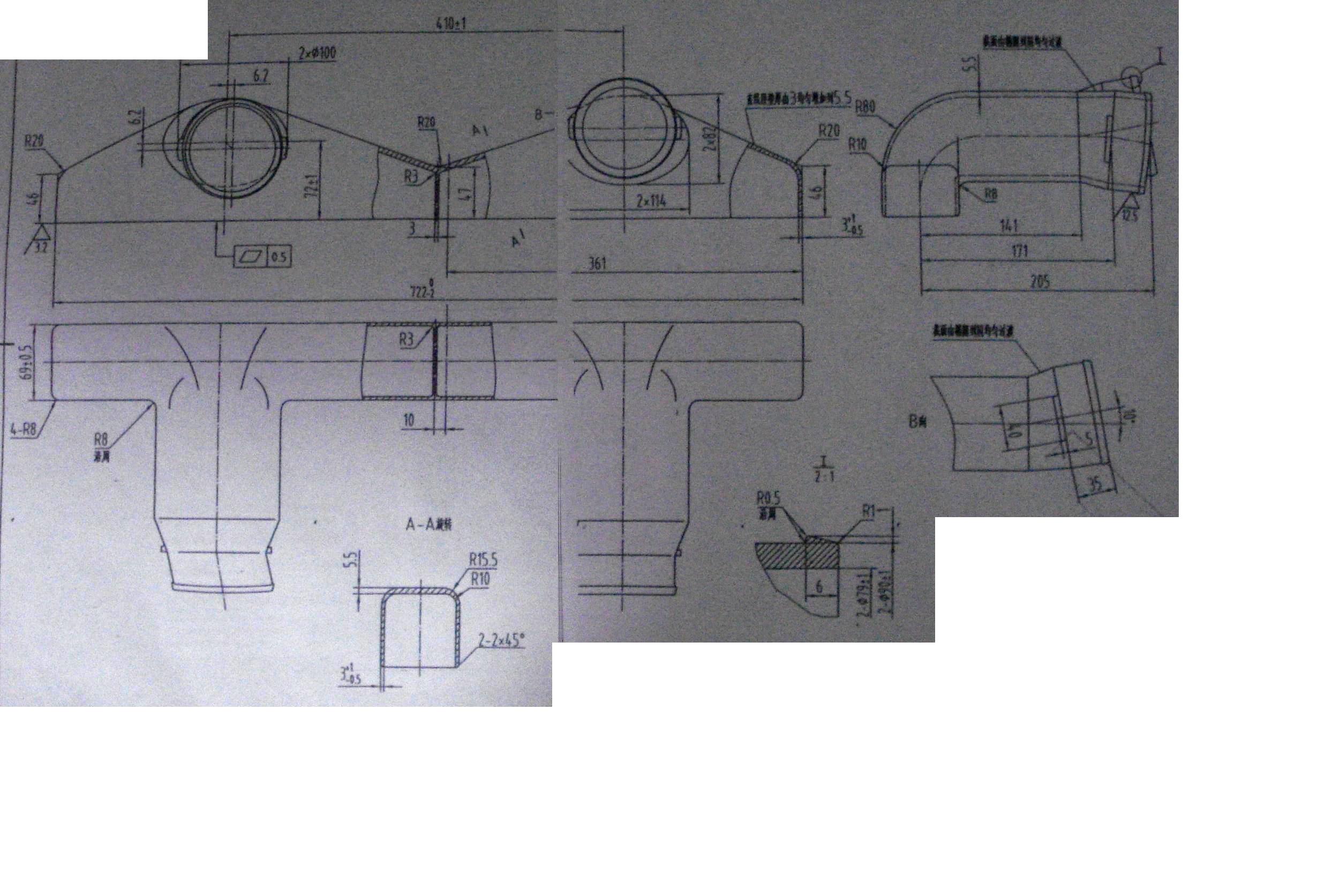

发表于 2009-4-7 12:37:23 | 显示全部楼层 |阅读模式 来自: 中国山东济南
图纸一张,不会处理,哪位试试,谢谢。如果可以直接发到我邮箱NMGWXC@163.COM,三维币、流量、积分您想要什么?只要教会我。麻烦管理员作证,可以直接划走。

楼主是想让我们做三维结构吗,还是什么
 楼主| 发表于 2009-4-7 12:41:32 | 显示全部楼层 来自: 中国山东济南
原帖由 shenliwei0623 于 2009-4-7 12:40 发表 http://www.3dportal.cn/discuz/images/common/back.gif
7 \8 [' ^. V. G9 g楼主是想让我们做三维结构吗,还是什么
就是三维造型!

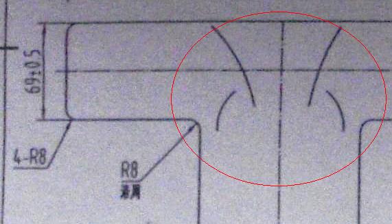

 楼主| 发表于 2009-4-7 17:46:02 | 显示全部楼层 来自: 中国山东济南
原帖由 阿帕奇 于 2009-4-7 15:24 发表 http://www.3dportal.cn/discuz/images/common/back.gif8 r  m0 v" f5 u. [; b1 [
你哪里有困难?不能全部替你画出来,不过大家可以局部指点你
你好!我对侧视图、俯视图过渡的地方不明白,其他还行。

发表于 2009-4-7 18:54:06 | 显示全部楼层 来自: 中国江苏连云港
这个应该不难呀。那些应该是相贯的东西吧

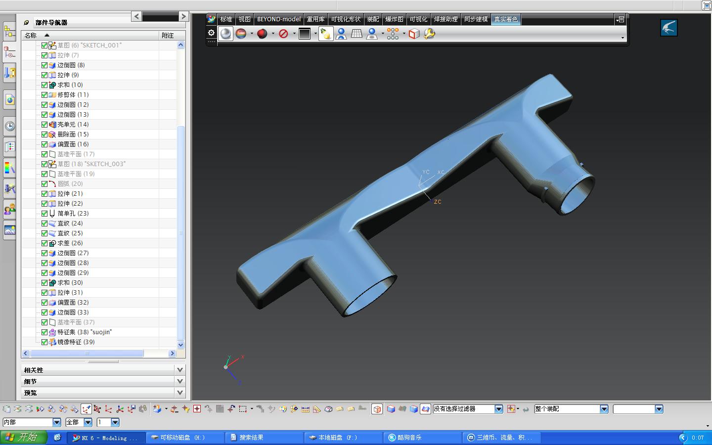

发表于 2009-4-7 23:02:08 | 显示全部楼层 来自: 中国河北沧州
我也来试试吧,看了一下图纸。主要难度是在3mm到5.5mm的均匀过渡。* m2 j. l" Q, ^: c5 W
看看有什么好办法没有!
5 O: I# w2 B8 J7 t————————————————————————————
# S+ r% h3 {5 r! y" X7 g/ }5 a今天就画到这了,明天接着画。这是个不错的练习题呀,大家都应该做做。
9 ^+ H( Y6 b" L8 A8 X- d+ L如果大家没时间可以接着我的画,里面还有厚度过度的难点没做呢,大家都试试,看谁的方法最好。" f6 O, n+ t, s% A
随便大家帮忙看一下我的做法,参数都还在。有不对、不好的地方还望大家指正,多交流才能进步!. \% d; n( i; \# \7 L

发表于 2009-4-8 18:00:07 | 显示全部楼层 来自: 中国河北沧州
更新一下15#的附件!$ M' `9 l3 T5 o5 t6 i' H, L
优化了一下参数、修改了一处尺寸错误、保留过度部分没做,大家继续讨论!

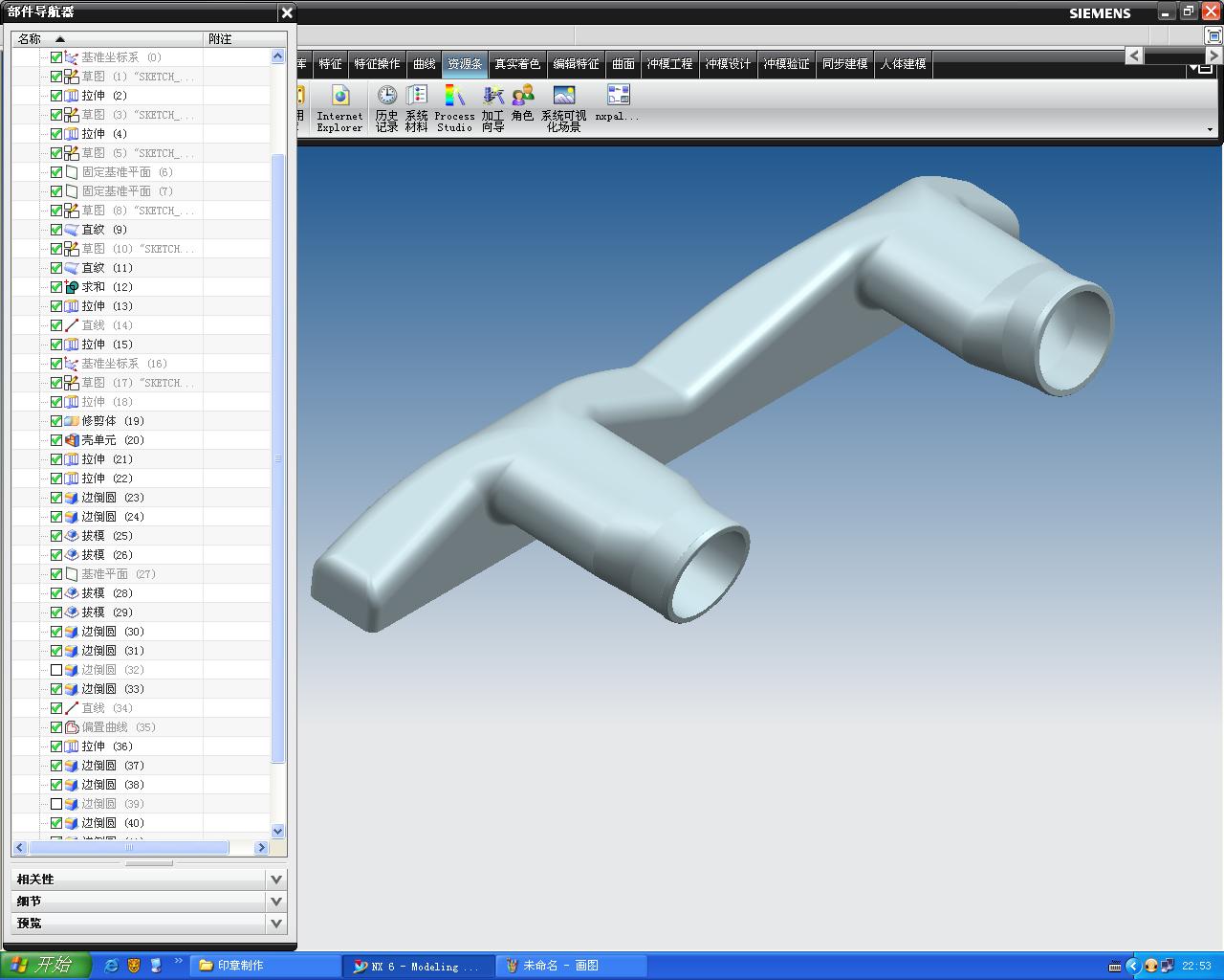

 楼主| 发表于 2009-4-9 07:19:51 | 显示全部楼层 来自: 中国山东济南
我做的

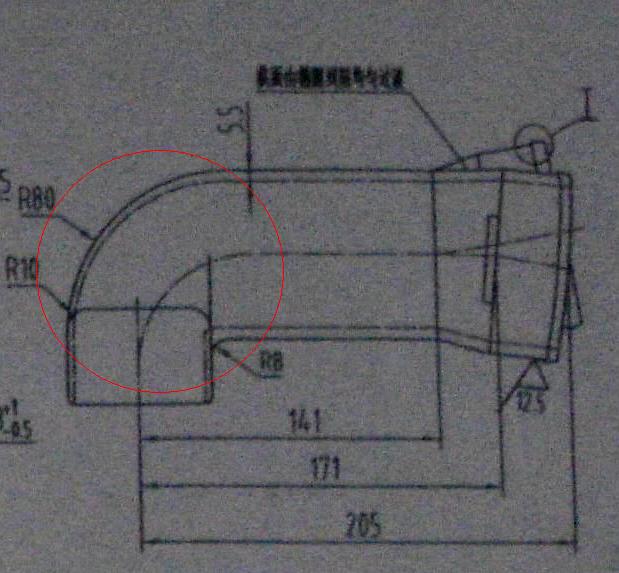

这张图纸是工厂里偶然发现的,用照相机拍下来做做,没想到在R80处没有思路了,再次感谢阿帕奇、Beyong2009、洛迪,同时感谢三维网的同志们的辛勤劳动,同时也能看到三维网的未来无限。废话少说,说一下我做的过程。
. O- ]9 J2 }* q6 P7 K6 |; k: @1.主视图的形状相信都会,需要注意114×82的椭圆及361+10处的加强筋。
# h- Q1 u( }3 s5 L5 t9 V4 S: R2.R80的过渡,beyong2009已解决。(与我最初想象的有出入。惭愧7 b4 l$ w; A% h7 }0 L+ e" S: n
3.左侧椭圆与Φ90圆的过渡,个人认为上部是平的,见侧视图。刚发现耳朵没有做,参考eyong2009的吧
' |, M) A8 `1 k- j: `9 f1 y4.其它圆角的过渡问题,注意控制倒圆角是单根曲线还是相切曲线。
$ |5 @- `+ Z6 y! K9 t6 X5.Beyong2009留给我们交流的3-5.5mm过渡,我采用的是拔模。因为此零件为一铸造件,所以应该是脱模角度。# y' j5 U0 G  d- K
6.大家讨论讨论,自己一点想法还望指正。- [( g7 }3 x" M% }* u
( W; `& m* ?  |% M2 p[ 本帖最后由 nmgwxc 于 2009-4-9 07:39 编辑 ]
