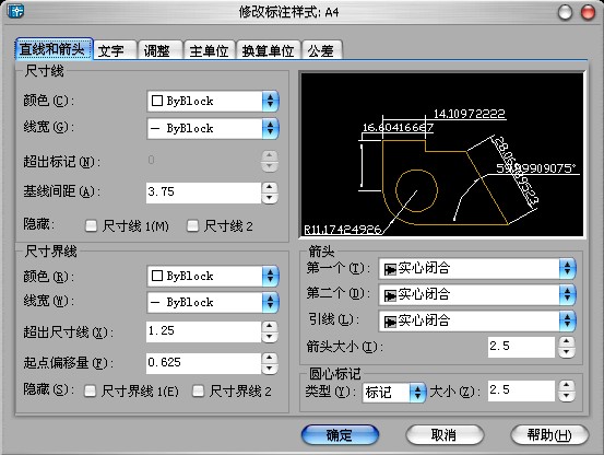

最近AUTOCAD老是出问题?标注没有箭头?打印也无法显示?是怎么回事呢?

楼主倒是抓个图片上来看看啊,或发个源文件上来,要不把CAD卸了重装。

发表于 2009-4-7 16:01:09 | 显示全部楼层 来自: 中国浙江台州
标注样式看看 是不是箭头大小设的太小了

发表于 2009-4-8 11:02:07 | 显示全部楼层 来自: 中国四川德阳
箭头大小设置的问题,改大就可以了

发表于 2009-4-23 13:40:10 | 显示全部楼层 来自: 中国天津
可以在样式-标注样式里面编辑一下这个样式,把箭头的尺寸改大一点就可以了
发表于 2010-4-26 20:31:38 | 显示全部楼层 来自: 中国上海
11# Violet0822
' H1 i: ?, y! a) j' x+ _) \将箭头颜色改成红色可以打印出来。
发表于 2010-4-26 21:23:16 | 显示全部楼层 来自: 中国广东珠海
楼主的图片里本身就看得到箭头,只是太小了,把它改大一点,然后从打印预览里看看效果

发表于 2010-5-10 14:18:56 | 显示全部楼层 来自: 中国浙江杭州
是不是太小了,或者是在层里面关了打印
发表于 2010-12-2 11:03:54 | 显示全部楼层 来自: 中国广东深圳
箭头设置为红色是对的。
