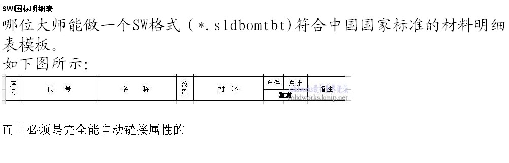

01.jpg ) k# {5 V9 z& [$ k2 O( _9 w1 V

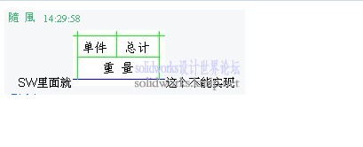

材料明细表目前还做不到单元格合并,总表可以

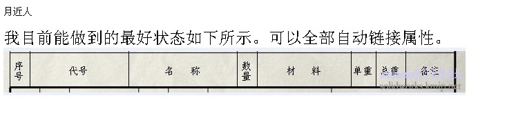

目前还不能实现单件、总计、重量合并表格,我们可以在标题栏上事先做出来,而bom表对应位置做成空格,最终效果如楼主图片!

SW本身就有,只是你在画零件时必须把属性添加进去

那个表头在SW中是做不出来的,其实有单重就行了,总计、总重原来是为手工制图统计重量方便而存在的,现在用CAD都可以自动统计到标题栏了,所以没必要保留。
