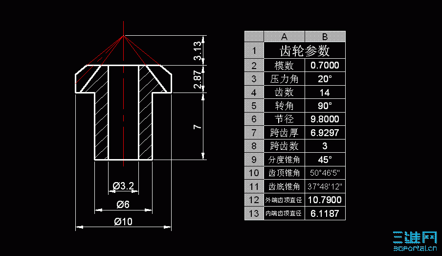

我这有个伞齿参数可是不会画,请会的帮我画个传个源文件在帖子里吧,谢谢了。
! I; P7 B( d4 d7 a2 F伞齿参数在下面图片里。

这图很简单的,利用标准件库里面的东东就好了

直接画也不难,楼主何必求人呢,实在不行平面图不也行吗.

我做这个产品的工装,需要雕刻齿面,我不太会用标准件库输入参数画的齿形不一样。

需要配对齿轮的数据。
5 p3 H3 B" ?/ _有配对齿轮的数据,就可以用geartrax&gearteq来画了。
