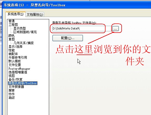

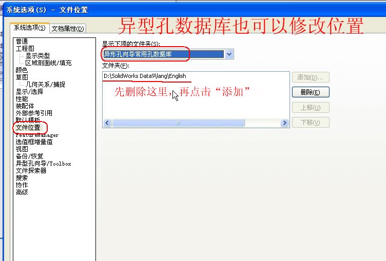

发表于 2009-4-7 20:34:21 | 显示全部楼层 来自: 中国广东广州
截屏1.jpg % X. P$ l+ Y3 D$ t: [) H6 f

 楼主| 发表于 2009-4-7 21:21:07 | 显示全部楼层 来自: 中国北京
谢谢,明白了
