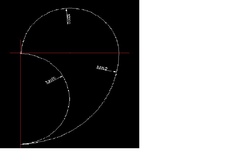

现有特殊储罐:俯视图如下图,大圆半径为R4000mm,两个小圆半径为R2000mm,储罐高度为10000mm,介质为水,材质为不锈钢,平底平盖,常温常压。现欲计算筒体壁厚,大家讨论一下,用什么方法计算,特别是受外压部分。若按GB150的外压圆筒设计,则只有半圆,故我现在认为可能应采用有限元分析。

常温常压容器不用按照GB150设计吧?常温常压储罐可以按照GB50128-2005《立式圆筒形钢制焊接储罐施工及验收规范》进行设计施工啊

主要是因高度有10米,考虑液柱静压力,故按GB150进行计算,总的设计确应按GB50128进行。

高度10米压力也只有1公斤啊,也只是常压容器啊,大型油罐像5万立的都是按照GB50128啊。只不过罐像这种高度要考虑是否需要加加强圈。

按照你说的,静压力是0.1MPa计算 外压:半径4000mm的壁厚要12mm加强圈要20圈,半径2000mm的壁厚要6mm加强圈10圈,内压:半径4000mm的壁厚要4mm,半径2000mm的壁厚要3mm
