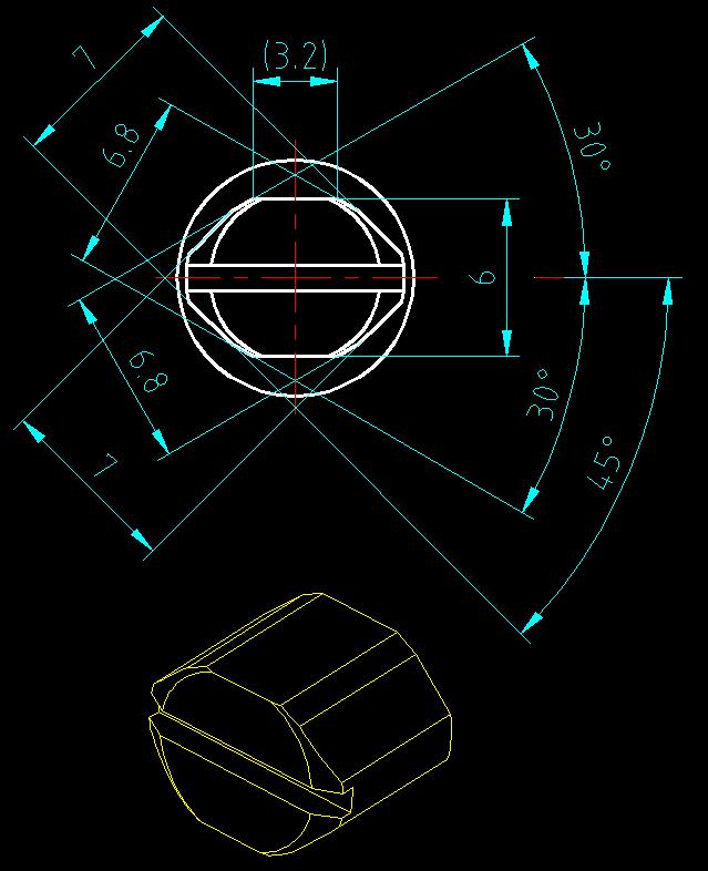

一般的阀杆(材料:黄铜)最多也6个面,这个特殊阀杆有8个面,多了两个面加工就成问题了,看看大家有没有好的加工方法。十分感谢!

交给我吧,可工具磨完成,当然得有一定的批量,

在加工中心上可以完成多面的加工及槽,前提是加工中心需配有电动分度头,这样精度及效率才能提高。

实际是十二个面而不是八个面。若批量不大,可先车出坯件(留夹头),在铣床上用分度头先铣面长(未标出)和宽6mm的矩形,再铣图中45°、厚为7mm的4个面,第三步铣30°、厚为6.8mm的4个面。最后铣端面槽。

是批量的话就冷镦,效率高而且质量好
发表于 2009-4-13 20:43:28 | 显示全部楼层 来自: 中国山东泰安
冷墩够呛,还是要上分度头来铣是对的,中间槽使用锯片铣刀加工。

车好毛胚后冷镦,最后用锯铣。. K" h* P/ E$ q. s, E
零件小,而且是黄铜的,切削力不大,冷镦或者冷拉的模具成本不高,批量的话甚至可以开压铸模或者红冲也可以。反正方法好多的,自己看着办吧

铜棒下料,先车圆锥面,平两端面,上铣床铣槽,剩下的全部线切割就可以了。

十分感谢楼主朋友们的帮助,因这批零件在小加工厂做,还没有大型加工设备的能力,只能放弃以上方案,只能做四个面的设计方案。没及时跟贴,让朋友们和版主费心了。
