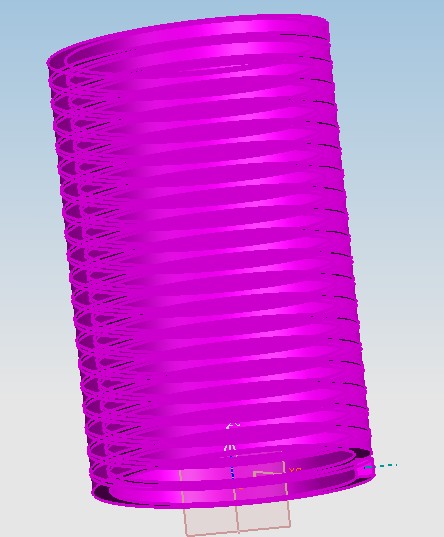

以前用UG2中的扫略可以画出弹簧来,
. q+ V& V( V' Z5 A到了UG4中怎么就不行了,画出来的弹簧不是圆的。。。。。1 N+ x3 @6 N! I' O5 P

先画螺旋线,沿螺旋线扫掠即可!

先画螺旋线 在螺旋线头部画一个圆 然后扫描
 楼主| 发表于 2009-4-8 10:34:12 | 显示全部楼层 来自: 中国河北保定
终于画出来了,谢谢了。

先导入螺旋线,再画圆扫描就出来了

我在5.0里,是做好螺旋线,再用管道出来的,比扫简单些。应该没问题吧。

截面不一定是O形的,可以是任何形状的
