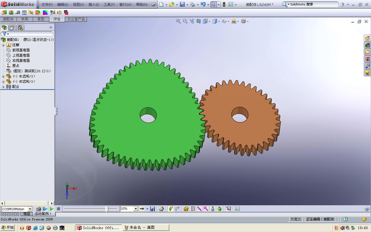

发表于 2009-4-7 19:45:28 | 显示全部楼层 |阅读模式 来自: 中国浙江宁波
01.JPG . I( @( k8 y, C

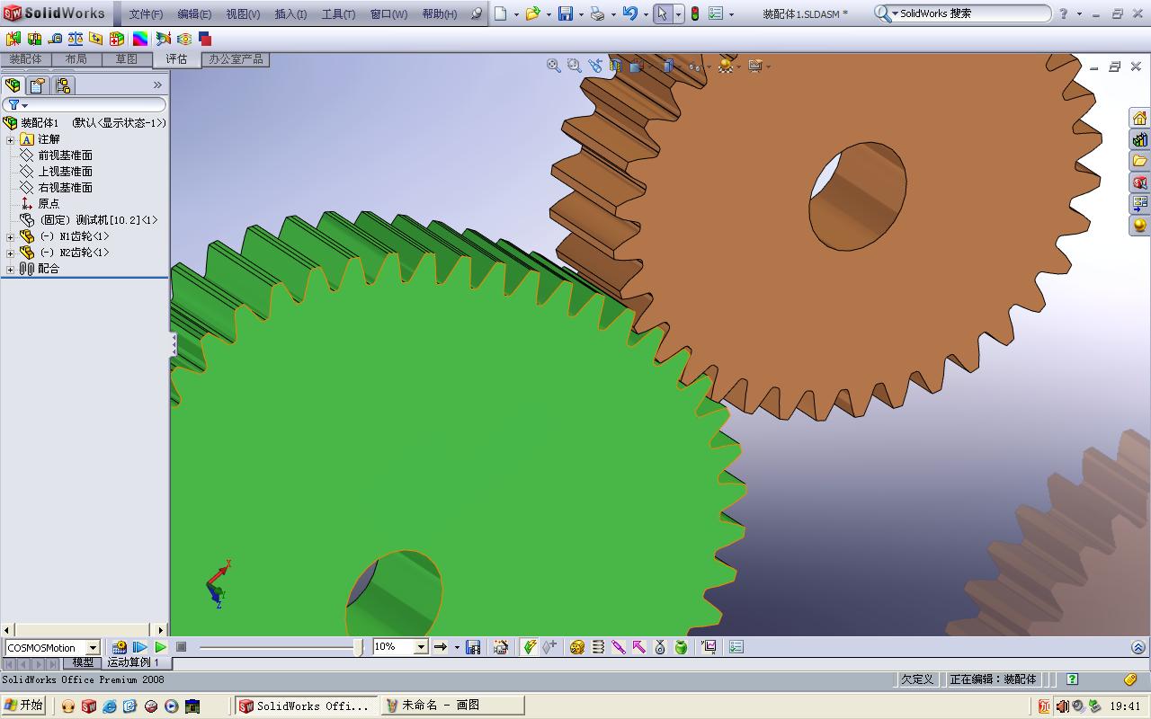

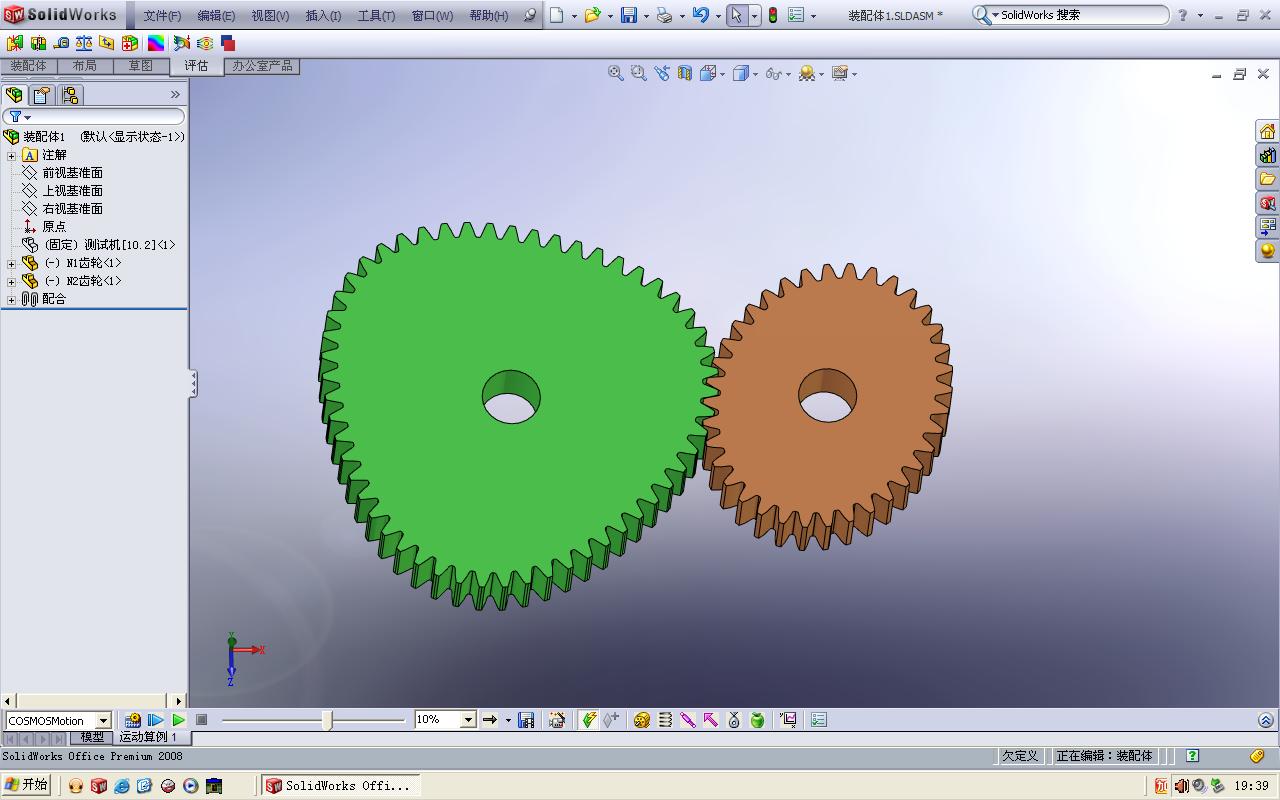

 楼主| 发表于 2009-4-7 23:14:02 | 显示全部楼层 来自: 中国浙江宁波
呵呵,我画的可是全渐开线齿廓.设计出分度圆曲线并不难,难的是齿廓.% O' x# v' a" h) ~$ y( a( y
这个设计我刚开始,还没有完全设计好.等整个设备试制成功了,我作个教程上来.
, J8 u' \, y1 `' ]2 q( p: t/ z主要是要验证高速旋转下的振动和噪音问题.因为用线切割齿廓的话,毕竟齿廓的光滑度4 f: i( {2 g- ~: L& Y) [
不尽如人意.
) P4 m' c; `7 a, w7 H
3 O5 d. z; f: I1 a! A( M参数:
, g/ k0 I2 _9 F# X! o% f9 f$ i输入转速:590rpm.8 y+ A% c" ]7 B" C2 }
输出转速:900±162rpm.
! N) W( D2 Q! W齿轮模数:2.418 f  V3 p4 R+ U! n; m$ [+ r4 w
该齿轮传动可以把固定转速转化成正弦波转速
: m- {/ F8 }6 E( {! {% W. W
: J6 u- @, H: o# f; I$ R" Y大齿轮的节线为三阶椭圆
' h# O- U. l- ]6 I; z8 e小齿轮的节线为二阶椭圆3 b( w8 B. T2 O8 j
# q8 q' j  o! }" i
[ 本帖最后由 koking 于 2009-4-7 23:45 编辑 ]

发表于 2009-4-8 08:09:10 | 显示全部楼层 来自: 中国江苏淮安
工作时齿轮的中心距是要不断的在改变了,在实际应用在什么地方?

发表于 2009-4-8 12:21:21 | 显示全部楼层 来自: 中国浙江温州
我猜想他应当是用在比如送料,当一个物体上要贴几种料同时角度不同,而要求料出来的宽度一致,那么就要用到这种东东,相当于用凸轮,同时由于齿轮的中径变化在这个过渡的齿轮处最小曲率要处理好,不然传动起来恐怕就有点抖动,用线割的话我觉得用慢走丝倒可以解决这个表面光滑问题,或者用研磨机加工表面,不知理解对不对,

发表于 2010-4-14 14:18:59 | 显示全部楼层 来自: 中国浙江杭州
其实也是凸轮机构,只是从动轴需要转动
