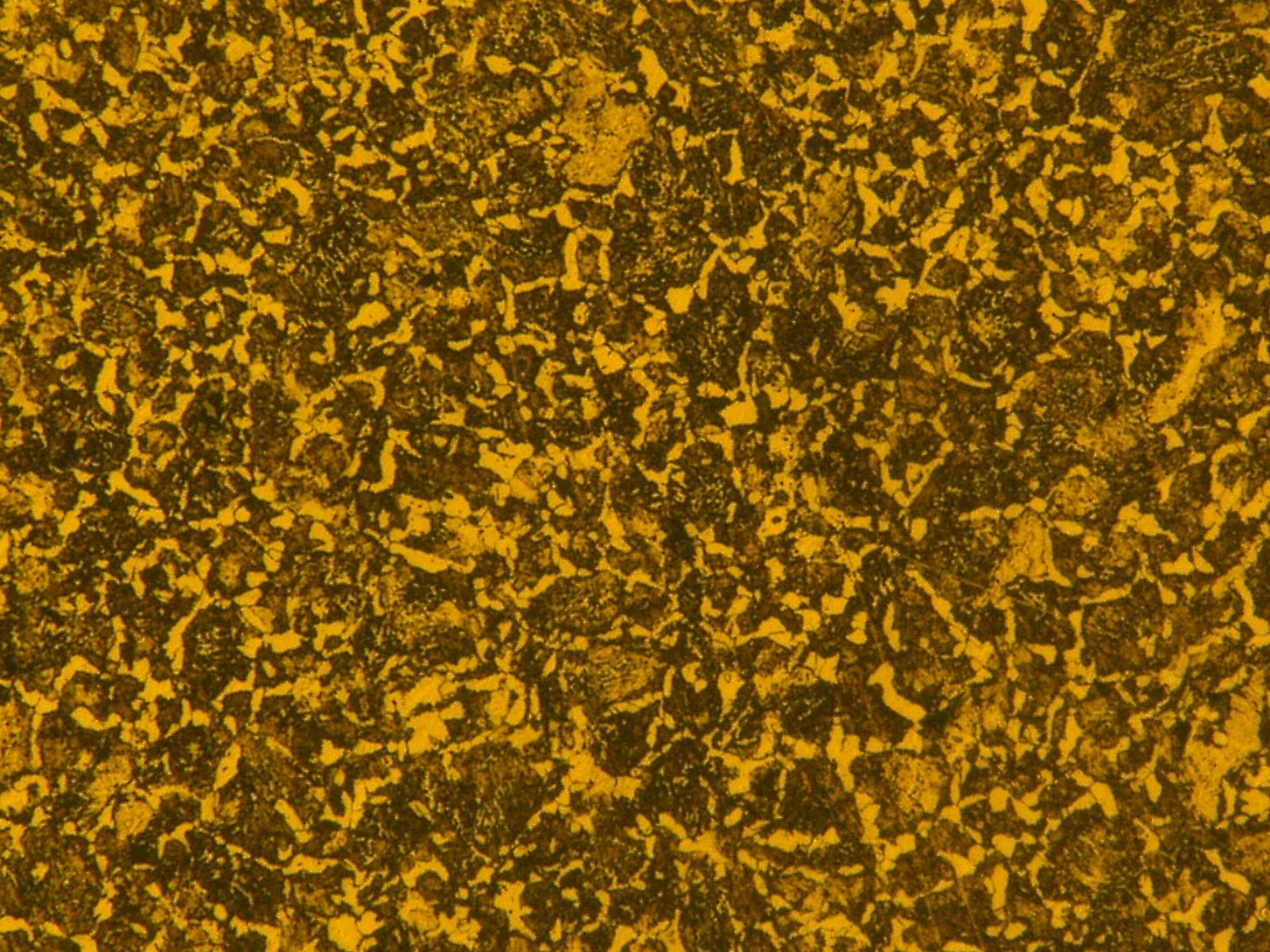

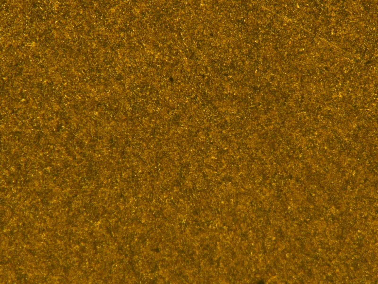

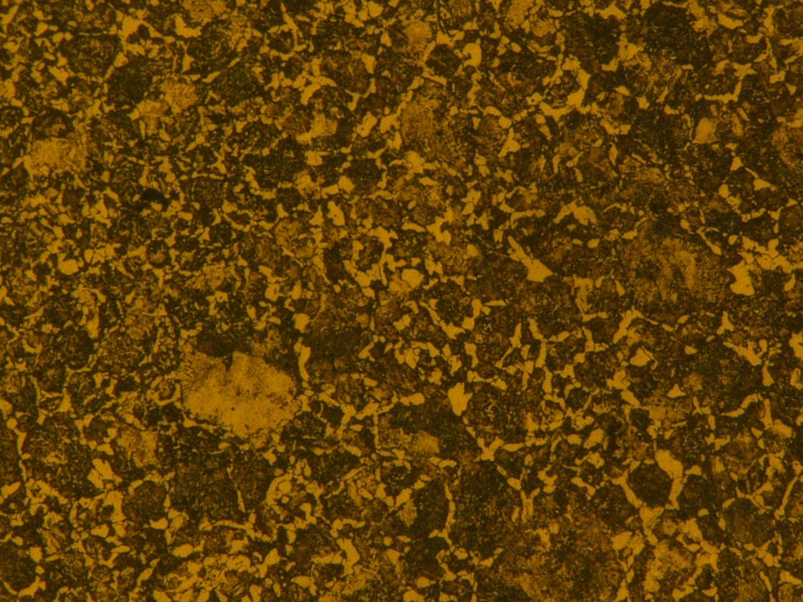

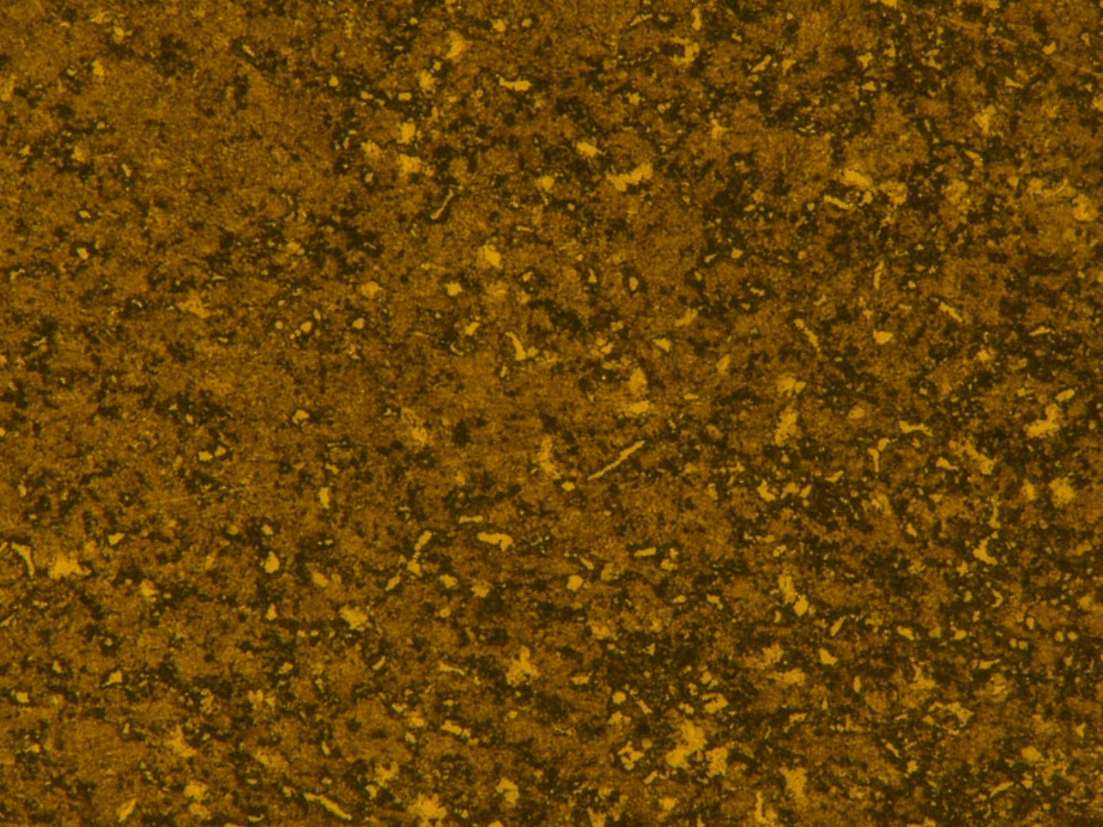

[讨论] 轴感应淬火后的组织
发表于 2009-4-7 20:10:09 | 显示全部楼层 |阅读模式 来自: 中国浙江杭州
零件:直径25,长120的销轴5 Q# f$ S2 m# `* S
材料:45BM(和钢厂协定的材料,含硼和其他微量合金元素)
% {  J! E6 e# K( @& ?' d热处理:感应加热后马上喷水淬火,余热100-150°,该件没有回火,是在工厂淬火线上随机取的样,交付的产品是要200°回火的。7 r. t$ p) l' a# {6 N
取样:从销轴中间截取试样,分别在表面、距表面3/5/7mm和心部做组织照片
0 X. M7 F7 o% w. C4 c( V讨论内容:1、该件用于重载场合,热处理合适吗(没有调质);
5 P* P7 Y+ F. M' |8 H2、组织有没有异常,尤其是铁素体类型和含量?- O! Q/ H+ g6 A% A% ~. q
3、其他高见!
发表于 2009-4-8 08:39:11 | 显示全部楼层 来自: 中国江苏常州
组织应该是正常,但是用于重载场合,对心部强度要求较高,建议感应淬火前调质处理
发表于 2009-4-8 13:19:08 | 显示全部楼层 来自: 中国重庆
好像是大量块状铁素体,重载不妙吧
发表于 2009-4-8 17:00:41 | 显示全部楼层 来自: 中国江苏常州
心部大块+铁素体成网,表面隐针马氏体加少量铁素体,用在重载场合这样的材料不是很好。
( N. J! Y, @. C# q5 O0 s- ^对于感应淬火前没有调质,这点是你们的热加工工艺没安排好。" Q. r) u0 ]" _0 d
建议调质后处理
