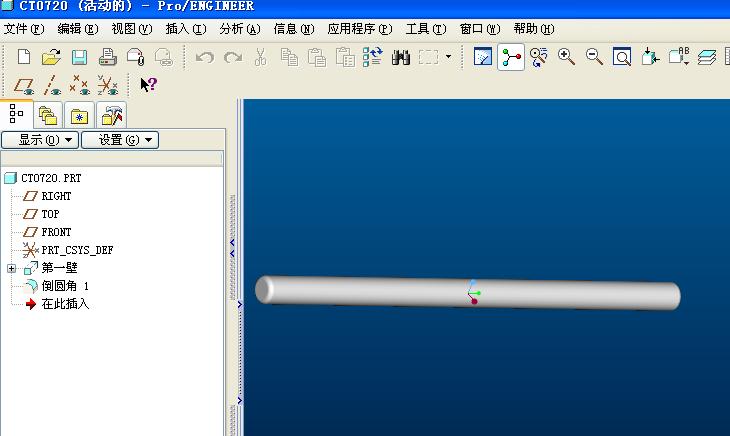

各位前辈,请问在PROE中如何折弯直圆柱"U形"的呢?(见附件PROE3.0的)6 I% j$ Y1 z. |) t# y8 w

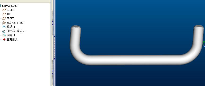

其实你这个图可以使用扫描得到,一步成形。

 楼主| 发表于 2009-4-8 08:40:34 | 显示全部楼层 来自: 中国广东中山
2楼,3楼的师傅,你们好,我第二个图片就是用扫描做出来的,第一个图片是钣金的,我的目的是想知道用什么方法做出折弯出来。因为小弟学PROE不是很熟练,平板的折弯就会,曲面的折弯就难到我啦
发表于 2009-4-8 09:04:00 | 显示全部楼层 来自: 中国陕西西安
使用高级中的骨架折弯

发表于 2009-4-8 21:06:42 | 显示全部楼层 来自: 中国江苏泰州
我做了一个,用骨架折弯,你可以看看,呵呵,我就快要忘了怎么做了,今天又温习了。& J) m) [( k8 D; k- _4 c; z
文件是用PROE4.0做的; ^: l- _, G) }( Y8 X

发表于 2009-4-9 10:43:13 | 显示全部楼层 来自: 中国广东深圳
骨架折弯% j2 w: a  K' `, U# S; I! s0 C* E
觉得工作中很少用到这个命令,太麻烦了,没有扫描来的方便
