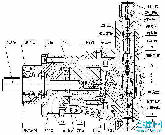

请教YCY14-1B定级变量柱塞泵如何来调高流量  p" {+ g6 g5 D. f! C7 O
调节流量特性时,可先将限位螺钉拧至上端,1根据所需的流量和压力变化范围,调节弹簧套,使其流量2开始发生变化时的初始压力符合要求,然后将限位螺钉拧至3终级压力时的流量不再发生变化,其中间的流量与压力变化关系由泵的本身设计所决定。
% W$ O0 U/ Y* G0 o8 Q7 n$ E- D! A" `( L( l  h( O
这是我找的文字说明,红色显示的文字怎么来理解
5 h# H1 h! n2 m6 C# L; w1 根据所需的流量和压力变化范围 以什么依据来来判断流量和压力变化范围呢3 l# M# N6 K# v' Z' E6 O
9 @+ P: v; E. Z/ y6 g2 开始发生变化时的初始压力 这个压力怎么观察变化呢
+ J! y& ]" r5 a' k/ I+ c- d3 P3 R9 B; {4 K) A0 T% q; l
3 终级压力时的流量,这个终级压力时的流量怎么判断. i( B6 p( X6 l6 c% s  u8 X" k

定级变量的型号应该是MYCY。  D. |/ j5 j4 n, i' b- x8 e5 m) Q
YCY是恒功率变量。
