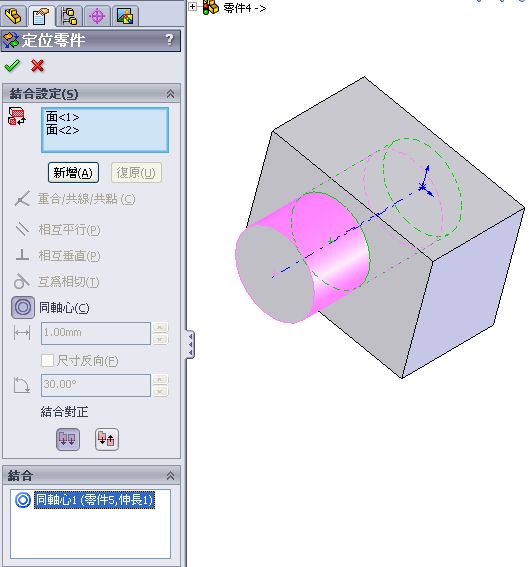

发表于 2009-4-8 14:13:02 | 显示全部楼层 来自: 中国广东惠州
插入時出現選擇框時要選實體,再選約束方式.' J" X% Z7 q0 k8 H* L( C
in1.jpg 3 O/ s( Y; V( u% {+ W. `$ {* n
B2009008.rar (75.81 KB, 下载次数: 9)
