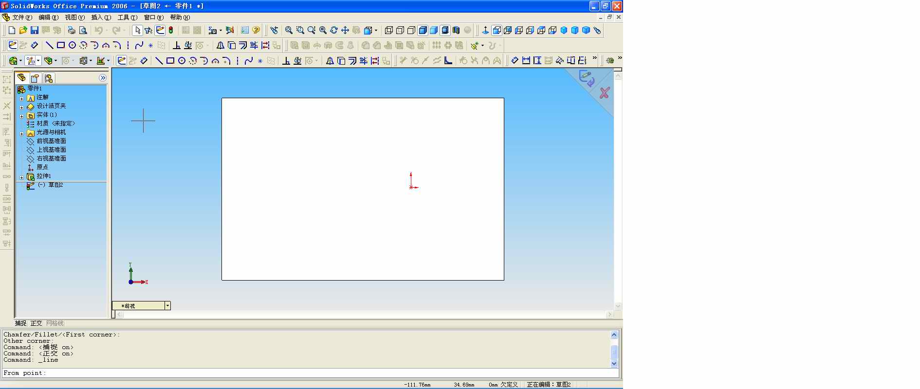

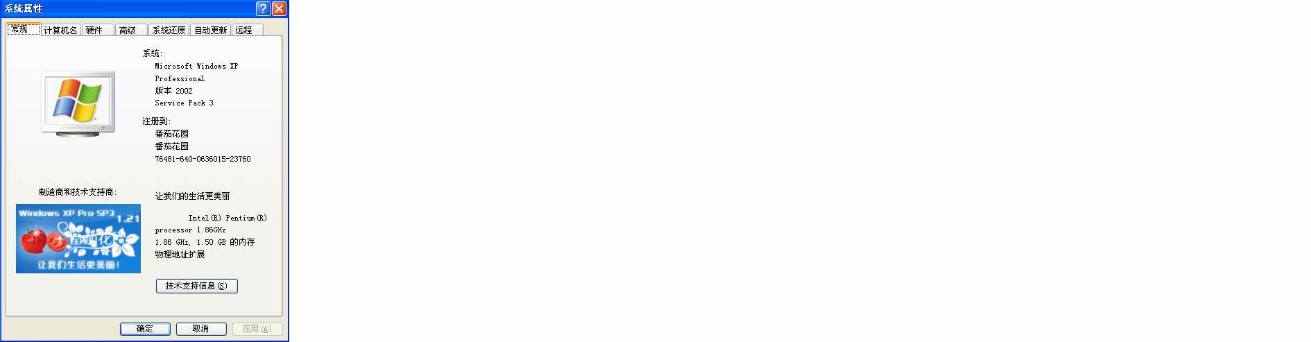

我安装好了SW2006SP0后,在运行过程中,我把捕捉和正交都打开了。但是在捕捉的时候,光标就在要捕捉的线两边晃动,就是捕捉不上线,请问高手怎么解决,我的系统见附件,我哦的显卡是ATI Mobility RADEON×700,不知道什么原因,跪求了,

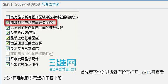

发表于 2009-4-8 09:58:48 | 显示全部楼层 来自: 中国浙江宁波
z11111111111111111111111.gif 首先看下你的过虑器有没有打开,按F5可查看
: }5 F! _. Z* Y( V) Z3 ^另外在选项的系统选项中看下的

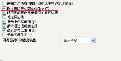

 楼主| 发表于 2009-4-8 10:29:59 | 显示全部楼层 来自: 中国浙江嘉兴
还是不能捕捉呀
我按照楼上的设置还是不能捕捉呀。我的设置在附件中,急呀。请教高手指点
我按照楼上说的过滤器已经打开
我按照楼上说的过滤器已经打开
工具选项中已经选中
工具选项中已经选中

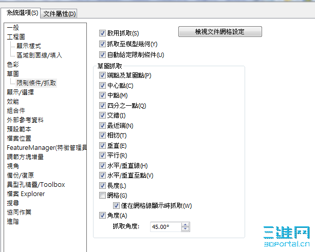

发表于 2009-4-8 11:42:10 | 显示全部楼层 来自: 中国台湾
試試看這裡的選項是否打開!
 楼主| 发表于 2009-4-8 16:15:23 | 显示全部楼层 来自: 中国浙江嘉兴
这里的选项和楼上的是一样的,还是捕捉不上的。继续顶起来。

 楼主| 发表于 2009-4-8 16:47:42 | 显示全部楼层 来自: 中国浙江嘉兴
同样一个软件在我的台式机器上没有任何问题,在我的笔记本上就出现这个问题了。?????

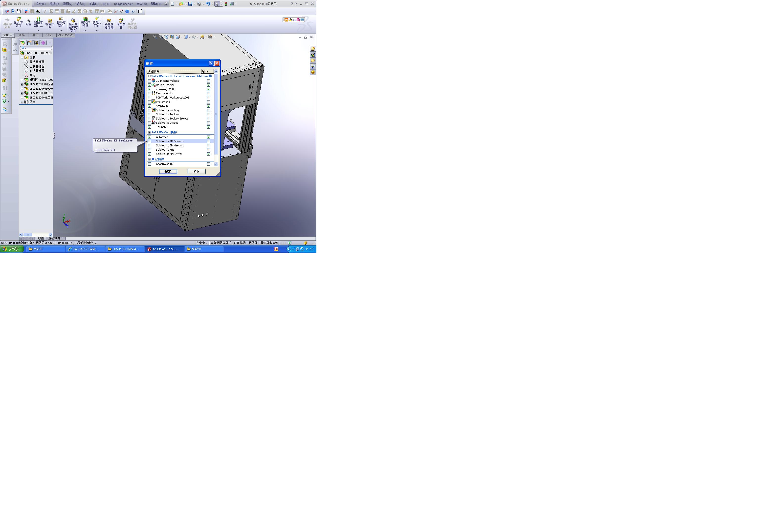

发表于 2009-4-8 17:05:38 | 显示全部楼层 来自: 中国北京
上面的回答肯定不能解决问题
呵呵0 ^( x% e7 N5 z& i
我告诉你怎么回事% ]0 k( B# |2 d8 j5 \; ]' e9 w" p
) L7 P( [9 b/ l5 {8 y4 @
你把2D插件取消就可以了上面的3 o) V2 L2 z. a, Q+ ^

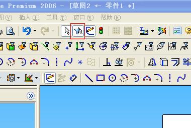

发表于 2009-4-8 17:08:21 | 显示全部楼层 来自: 中国北京
就是屏幕下方的东东(捕捉、正交、网络线)不见了就可以了2 j8 D; j3 L% h5 L+ S# \

 楼主| 发表于 2009-4-8 17:09:26 | 显示全部楼层 来自: 中国浙江嘉兴
请问楼上2D插件在哪里取消?因为我是新手上路。不熟悉的。谢谢!
发表于 2009-4-8 17:11:33 | 显示全部楼层 来自: 中国北京
工具——插件' M) _* v" [) {6 h3 I8 M# V. ?
把里面的对号取消即可
' ]5 K8 h5 O# R# L4 c2 K4 B前后两个都取消8 c2 i6 r) t" B& q' W
0 l8 w: `' b1 m0 B' I8 L4 D- E
[ 本帖最后由 adsws100 于 2009-4-8 17:14 编辑 ]
 楼主| 发表于 2009-4-8 17:12:56 | 显示全部楼层 来自: 中国浙江嘉兴
谢谢楼上的。我已经可以捕捉了。让斑竹申请加分你。万分感谢
