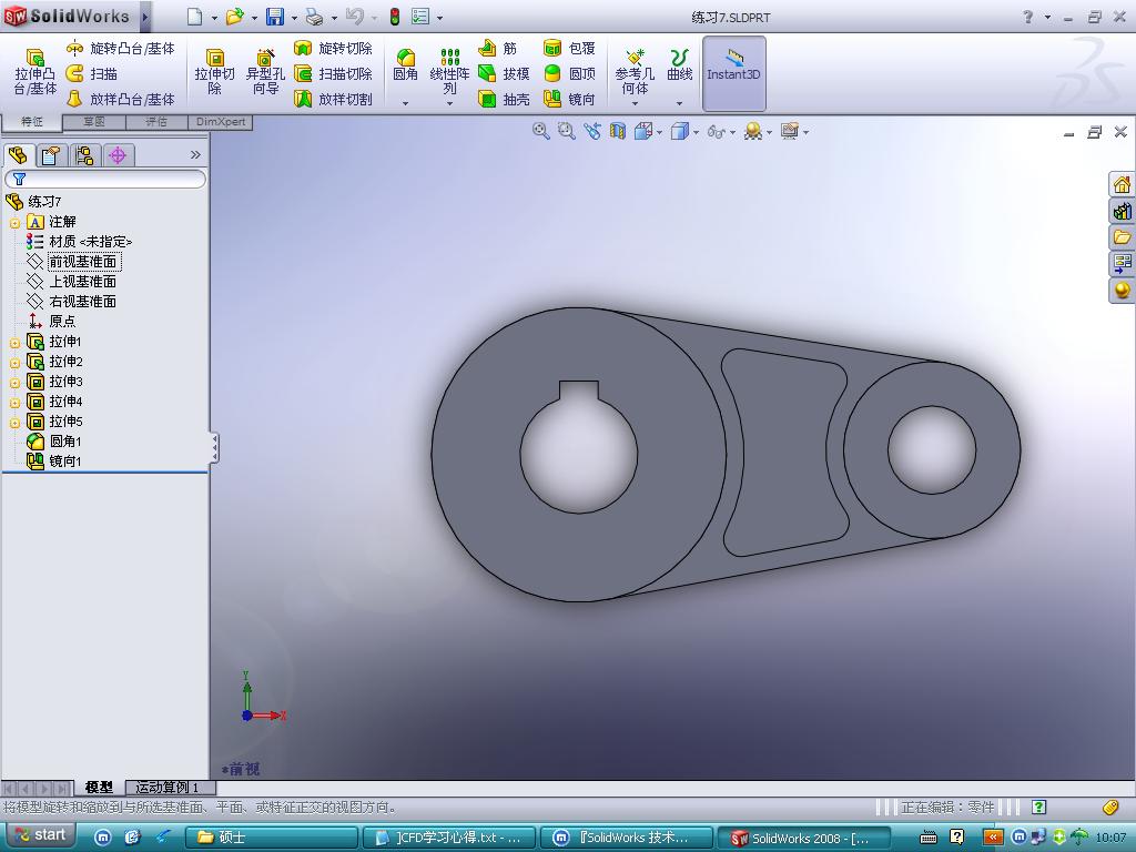

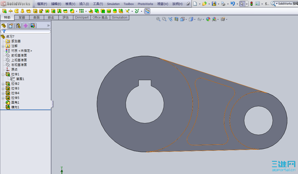

做书上的练习,不会把设计样式由对称型式直接改为水平型式' z, M7 L& T) ^5 K4 j
源文件在下面,尺寸见源文件,谢谢) e2 ?/ b( t+ f

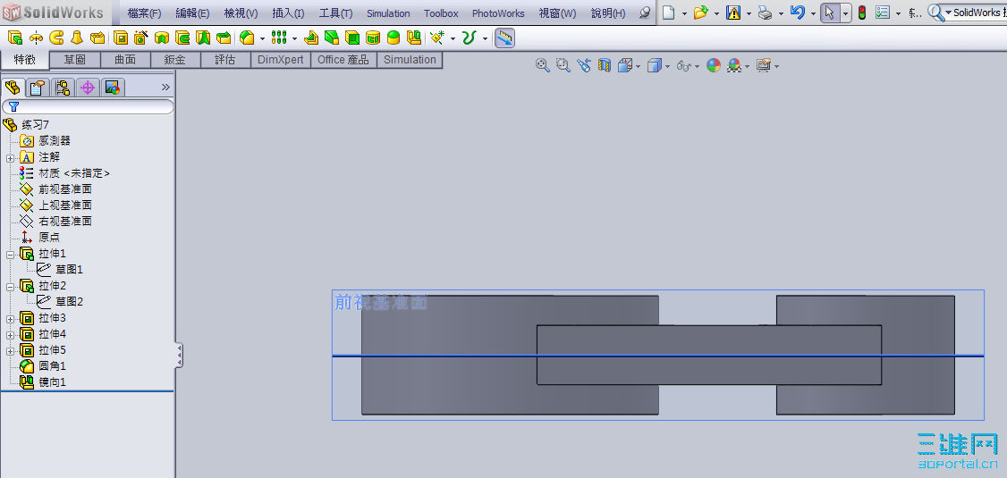

发表于 2009-4-8 10:28:59 | 显示全部楼层 来自: 中国北京
把拉伸1的基准面改了不行么?

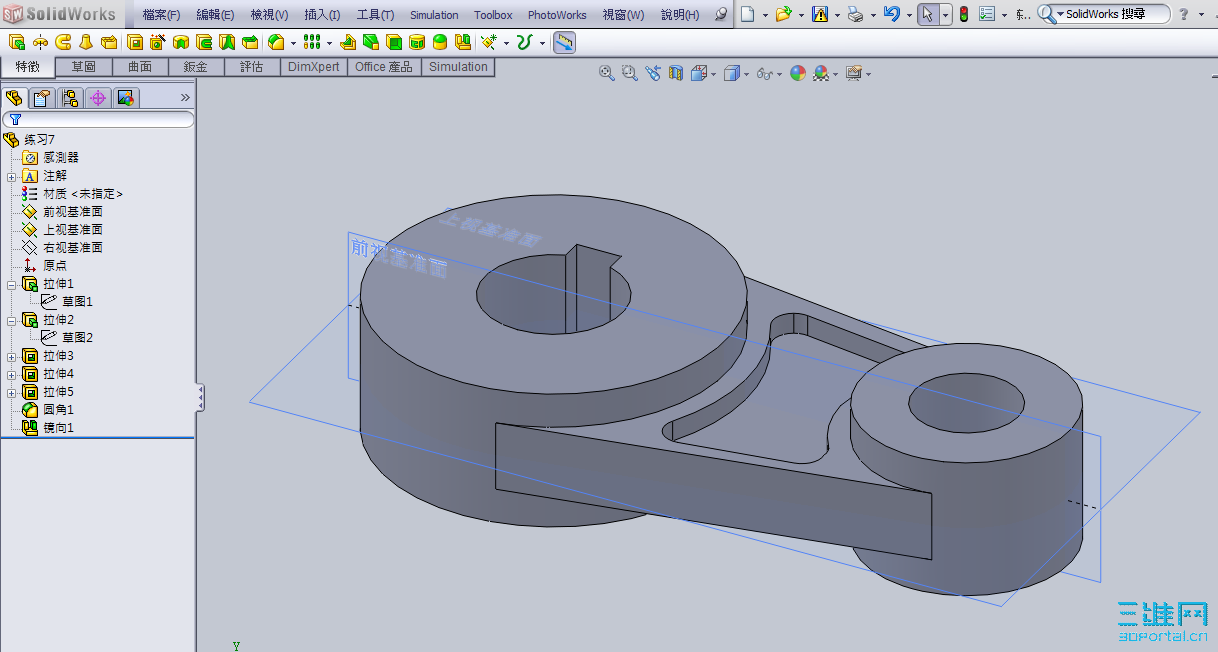

发表于 2009-4-8 11:16:36 | 显示全部楼层 来自: 中国辽宁营口
发表于 2009-4-8 11:33:13 | 显示全部楼层 来自: 中国台湾
步太懂您的意思所在,對稱改水平!
% _9 Q: I: a. l7 k' o修改基準平面可以改變工作方向,案也會造成後續特徵失敗的問題!所以仍需要將後續特徵基準面一個一個修改!

 楼主| 发表于 2009-4-8 11:49:57 | 显示全部楼层 来自: 中国北京
书上意思是这样,保持大盘键槽位置和方向不变,使其他部分转一下,转的位置约束为:大盘和小盘连接的最下面那个线为水平
 楼主| 发表于 2009-4-8 11:54:47 | 显示全部楼层 来自: 中国北京
书上的方法为:将小圆的圆心几何关系(水平位置)取消,再单击一条相切直线的几何关系为水平位置,然后重新计算
# W& |$ a! Q. `我试着做了一下,整个图就乱了,不明白为什么

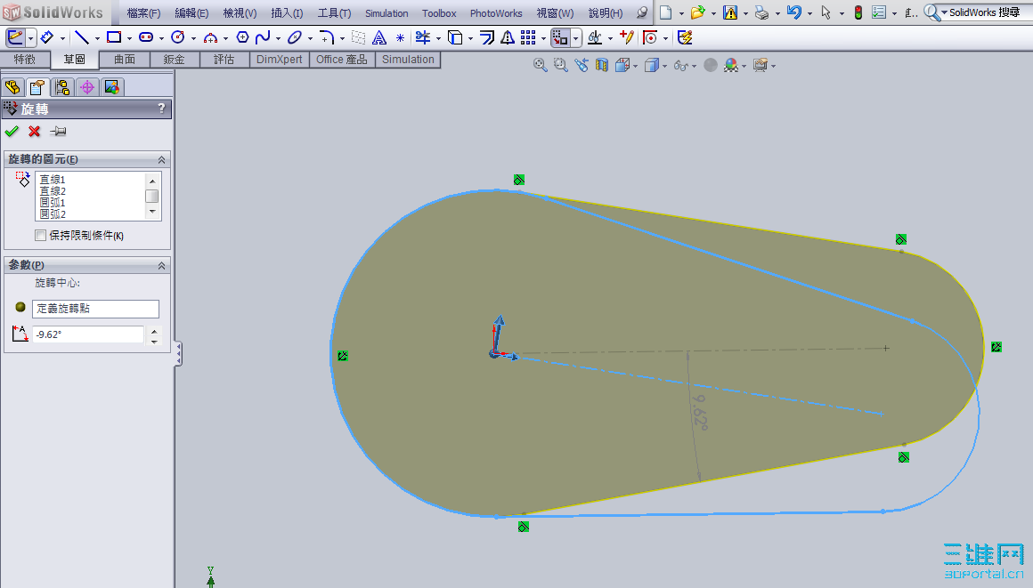

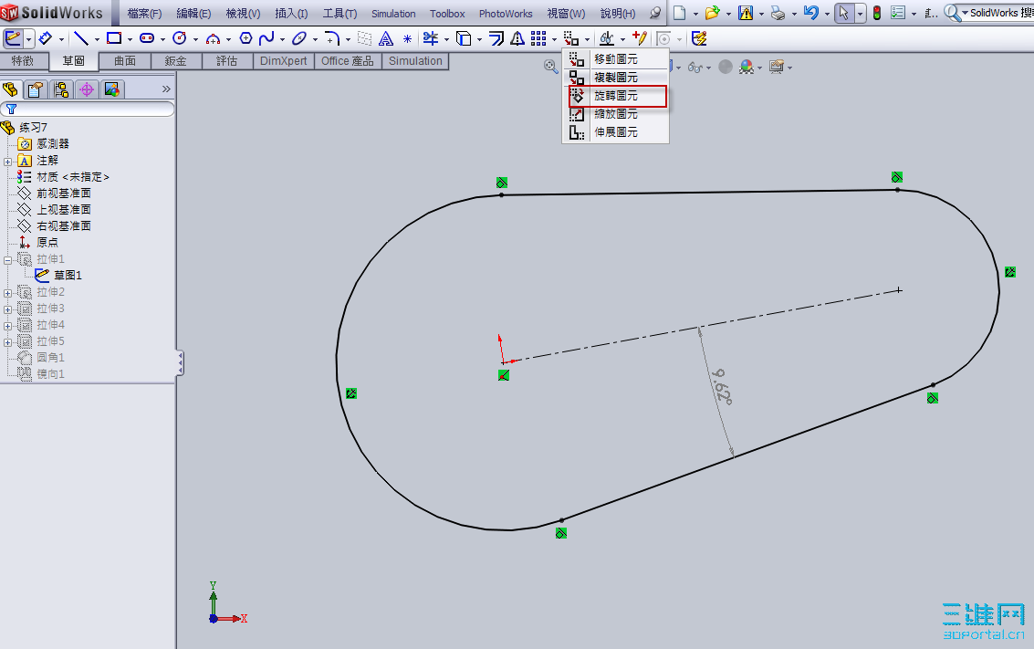

发表于 2009-4-8 12:27:39 | 显示全部楼层 来自: 中国台湾
樓主要的應該是旋轉草圖,讓大原與小圓之間的其中一條線為水平吧!
0 F( F9 q0 A/ C+ l# x是這樣嗎?

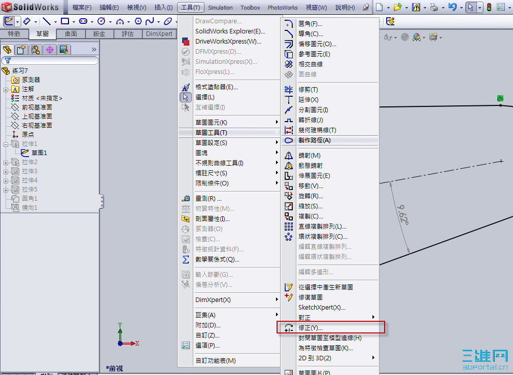

发表于 2009-4-8 12:36:09 | 显示全部楼层 来自: 中国台湾
旋轉草圖方法如下!
 楼主| 发表于 2009-4-8 12:38:53 | 显示全部楼层 来自: 中国北京
真的非常感谢kevin_pcac朋友,你做的完全正确,就是这个意思! :good
