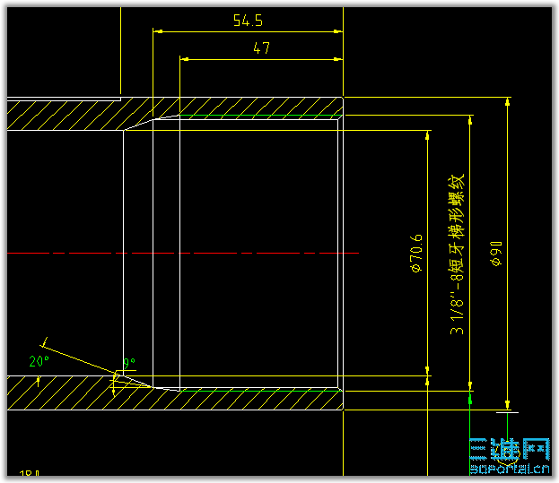

螺纹加工怎么自动退刀啊?$ u: {; n) K6 f. Z6 u' |
怎么进行图纸标注?

一般增加退刀槽,或標示有效長度即可

自动退刀退刀槽直径是小于螺纹大经的1 y5 q& I3 C" L7 ~4 g$ n* }0 S9 H0 I
好像有角度标注?
, ]: P2 e( w* {2 U  M我看不懂别人的标注$ n$ M$ {% q5 l' G* L) Z& P
上来问问?

发个图片上来,我们看看是怎么标注的。

图片我放在上面了% ^' v$ W0 p4 P+ x' q" y/ @
大侠帮忙看看

按楼主的图纸,普通车床好象不灵,要数控车。

三套方案
1.用熟练车工在普车上手动操作加工。对操作人员技术要求严,适合单件加工。
, P5 r8 D, ?/ Y6 j/ U2.在普车上设计螺纹自动退刀装置加工。设计及制作工装较复杂,适合批量加工。* ]# O( X' ?; Q! t( f
3.数控加工,操作编程简单,质量稳定。

6 C; l7 K( Z4 B7 g直接数控吧..人材毕竟难找的.

, ?4 }9 S: R, ~% [. `" M0 O6 I退刀退刀槽直径要小于螺纹的底径;# f  ^% y% F( o' r
没有必要有角度的标注。

你能帮我修改上面图片中的错误之处么
' V  V, g& j. k% s4 U9 T; G发个图片上来学学$ K- w* Q& g! _( R& }! g. E: b' `
