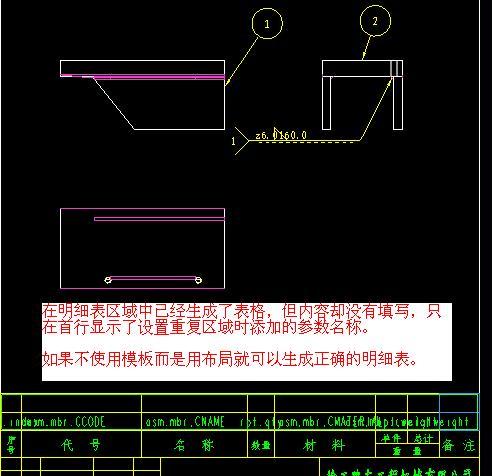

在生成组件的工程图时,建立了相应的格式和模板,如果生成工程图时使用格式,可以正常生成明细表!但每次都需要手工添加视图。使用建立的工程模板,可以正确生成视图,但在生成明细表时却只生成了空表格,并在第一行中显示出了建立重复区域时添加的参数!在建立参数时名都是按&rpt.index格式输入的!
2 A" {0 b1 u, [6 s' y  [请教如何解决?! K) P8 a1 _' l; k3 @

检查下参数是否有定义。

你还需要在三维图的“工具-参数”命令下设置参数值才可以。

因为PART档没有定义参数。
