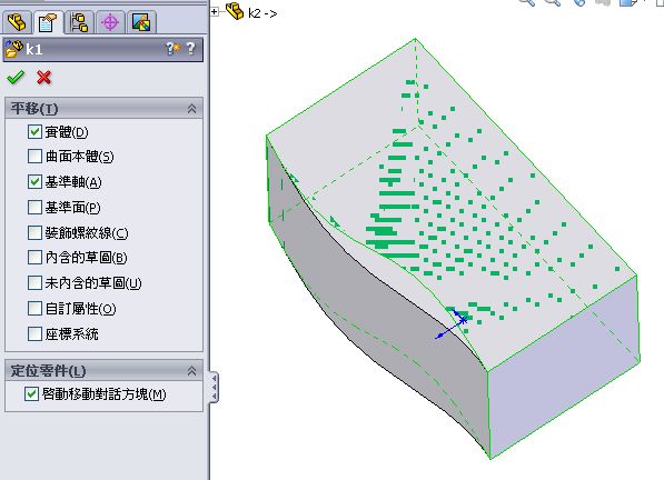

情况是这样的,我原先建了一个模型,后来感觉到有的地方的建模方式要改变,但是所有数据和尺寸和原来的要一样,我把零件复制出来改名重建了,由于很复杂,我想检查一下改好了以后和原来的模型有没有不一致的地方,请问有没有什么办法来检查这两个零件。看那些地方该得不对。先谢谢了。
发表于 2009-4-8 15:39:01 | 显示全部楼层 来自: 中国广东惠州

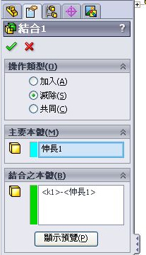

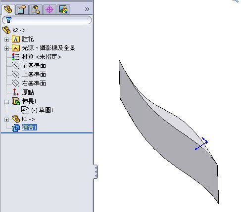

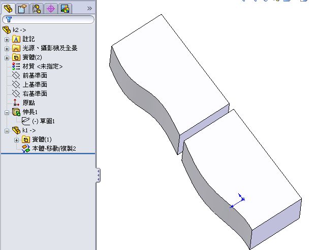

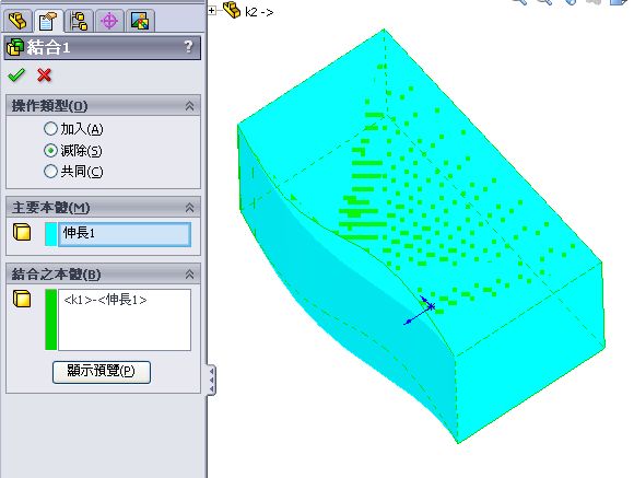

把零件分別存成兩個檔,再其中一個零件中輸入零件,重疊定位後布林運算減除就可看到不同處.

 楼主| 发表于 2009-4-8 15:44:43 | 显示全部楼层 来自: 中国湖北黄石
请问零件中如何插入另一个零件

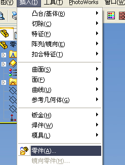

发表于 2009-4-8 15:49:56 | 显示全部楼层 来自: 中国江苏南京
回复 3# kzh168 的帖子
插入——零件

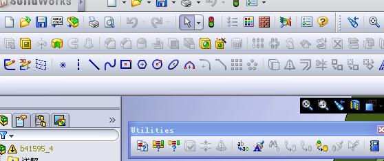

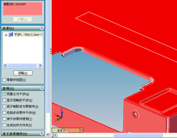

发表于 2009-4-8 15:53:11 | 显示全部楼层 来自: 中国上海
可以的,你可以选择这个插件来实现的

发表于 2009-4-8 17:30:25 | 显示全部楼层 来自: 中国江苏南京
回复 8# qyjlg 的帖子
SW怎么会没有合、并、差集呢?
