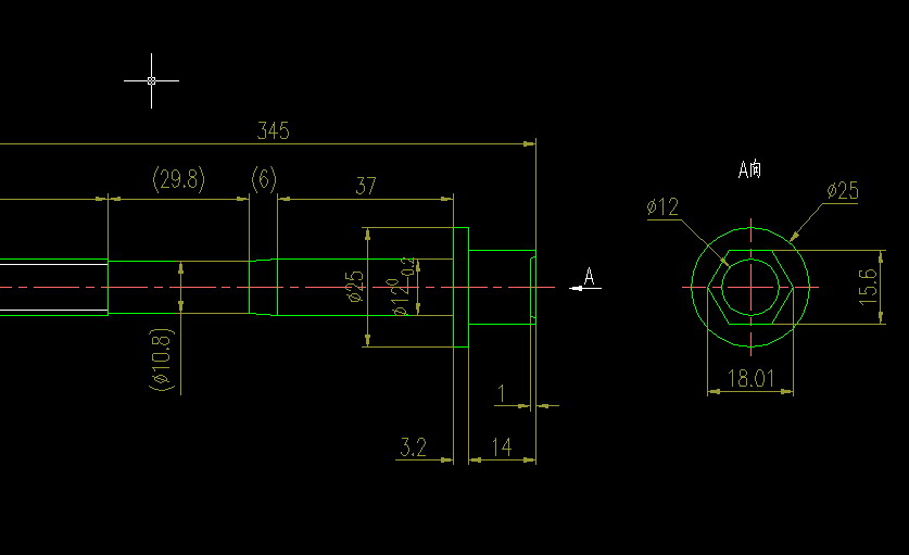

现在有好多产品是镦粗形式的,可以节省材料.
; _. h" ~% v: F; \4 `: z- e当变形量很大的时候,用冷镦就要多个工序了.1 T2 G. I$ A/ T" n
这时就可采用电镦.如丝杆类,通电后一边利用工件本身的电阻发热至塑性变形程度,一边施加压力让其在电极之一的模腔内变形至需要的形状(粗坯),然后再用镦模镦压成形.

发动机上的气门芯是典型的电镦产品,特点是呈典型的蘑菇形,故在电镦机上可基本成形到位,再趁热进行模镦就可以了.7 e9 _* J' g9 w
对于要求中间镦粗的,对电镦机工艺参数的调整很重要,有电流和压力以及顶压速度的配合,出来的粗坯形状还要配合接下来的热镦模具.如丝杆,
3 r5 ~+ j, s$ b: d1 s 未命名.JPG : S% N2 E1 F2 A; S8 e$ z5 D- p
" C2 i; e# i3 z7 E; a# ~; y9 c
现在的问题是:一次镦出六角头和法兰边没问题,但同时镦出φ12x37就存在长度不足,只能在25左右,有了解热镦工艺的能指教指教吗?

那个φ12不是原材料的直径吗?冷镦我见过,用的料的直径就是ML的直径啊。你知道ML料吗?一般ML料的直径 就是螺纹的小径。和φ12的公差接近。
 楼主| 发表于 2009-4-9 10:00:54 | 显示全部楼层 来自: 中国江苏苏州
不是,坯料直径是φ10.8,滚丝后为φ12(Tr12x2螺纹).
