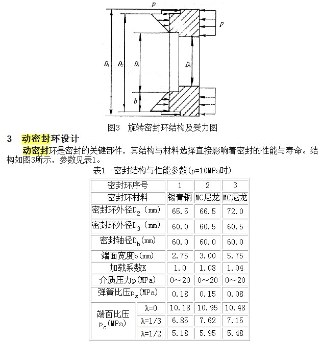

垫片有效直径
4 k" ?: S+ q2 u& X: B我在计算法兰泄漏量时需要输入垫片有效直径,但不知道垫片有效直径是什么含义,说明上要求按照ASME VIII Div 1计算,求教怎样计算,另外垫片有效直径是什么意识?有ASME VIII Div 1么?

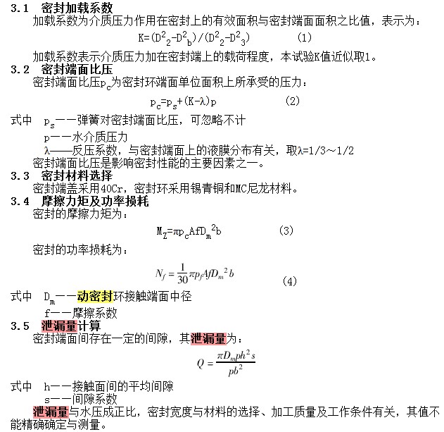

在机械工程师手册中找到了一点!有效直径:动密封环接触端面中径。密封宽度与材料的选择、加工质量及工作条件有关,其值不能精确确定与测量。 用于法兰的垫片是纤维质垫片。动密封一般在温度-240----600,压力在13.3x101负5次方-----10的3次方,(不好意思:真的不会写 ),限速度小于150v/m.s 。泄流量可以按0.1q/mg.h﹣1 。(还是上网在找点吧; D; y. B* H! }+ d. Y& X) N) v
1.jpg & G3 T/ v6 O) u2 |2 P  ~5 ]& T
2.jpg ) {' U# A4 B) _! M, f' P$ f; @
