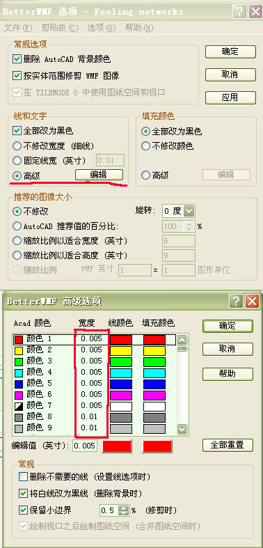

楼主可以用软件BetterWMF试试。
- C: X/ ~1 T3 ~4 k软件简介 % Q9 B, @1 }- `5 T. E* i4 Y8 Y  J
BetterWMF是一款可以将AutoCAD中的图形拷贝到Word、EXCEL中的软件。它的独特之处是在拷贝时可以自动去除那恼人的黑色背景、自动修剪图形的空白边缘、自动填充颜色、自动将DWG 格式文件转变为WMF格式,另外 它还能对图形进行缩放、旋转,并能根据自己的需要对不同颜色的线条设置不同的线宽
2 M- ~# ]$ Z- ?( Y8 h0 r- Y使用方法:选取你要插入到WORD或EXCEL中去的图形,进行复制,然后到WORD或EXCEL中粘贴,图形就以图片形式插入到WORD或EXCEL中去了。; g$ y; Q1 k. ^" U+ Z

可以截屏(键盘上的PRSCM SYSRQ),复制到小画家里,你要什么就复制什么,然后贴到word和Excel就没有问题了!感觉比较原始,但很方便!

本人弄了好两天的时间,终于搞定了。
5 j" z7 G6 d1 a2 F/ t. y& s网上说的在EXCEL插入-对象-CAD,又或者直接复制粘贴,又或者CAD保存成图片,EXCEL中插入,都不好用!
4 H* m3 N/ J9 r" A( {唯一的方法是:在CAD中把图纸用WINDOWS XP 自带的虚拟打印机“microsoft document image writer"把图纸印成TIFF图片格式(要先设定打印机默认打印此格式,否则打出来的是MDI图片格式)。然后在EXCEL中插入图片-来自文件-选择刚才打印的TIFF图片。
/ r4 F2 L8 D( z2 Q" }& l这样打印出来得效果有线宽,文字清晰(采用CAD默认的TXT格式文字,用宋体的话不够清晰),线条也比较满意。
