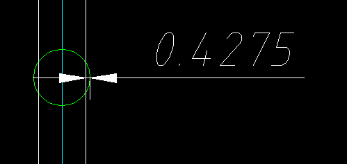

O型圈密封,静密封,径向密封,O型圈的压缩量是不是和能承受的液体压力有关系啊?哪位有这方面的资料啊
& A$ Q; L! Z9 G5 C; g/ h* F+ L: r3 f0 f7 p+ W, l
( i7 o6 f) S; I' _; c6 ^
我这现在有个78.74X5.33的O型圈,要密封的外径为88.95,内径为80,不知道这样的密封能承受多大的液体压力啊???如果压力很大,密封圈肯定会渗油啊。

一般来说压缩量是线径的15%-25%。可承受25MPA

可以参考,汉升或派克,迈克的密封圈样本,一般单边压缩量有0.7mm就可以了.

保证密封件后面配合间隙尽量小,沟槽尺寸、形状公差及表面精度要求见机械手册,压缩量范围见三楼,压力越大,压缩量越偏大,普通丁腈材料密封40MPa没有问题。我们的径向低速动密封,加一道挡圈,单道可达70MPa。

首先表面是动密封还是静密封,如果是径向静密封的话就基本上没问题了,如果是液压动密封,也应该没问题了,一般都可以达到50MPa以上。

去查一下资料,O型圈的压缩量与压力有计算公式,再有必须把沟槽设计好,高压还需要加挡圈。
发表于 2009-4-11 15:25:40 | 显示全部楼层 来自: 中国江苏徐州
GB3452 GB1235有关于o形圈的设计计算和尺寸系列
