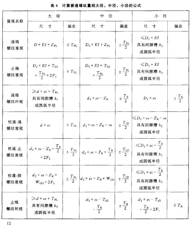

普通螺纹量规的 通和止 端的直径计算? 公差是多少呢?; o2 z- n6 R% r1 l0 n
比如说我现在要做个 M14X2.0-6H 的螺纹量规,通和止 端的直径应该是多少呢?有这样的标准 ?
4 h4 x# l! @5 i  o. I* G+ @' L: Q
: U7 D, `2 X  W那位高手愿意结合下面的公式给我计算一下???
6 n2 G  o. U# _- s( v# q7 k # o2 Y# X9 U% z. Y
非常感谢!

标准:& a, H' ^9 a  \" h+ x  p; |: X- ~
GB/T 3934-2003 普通螺纹量规 技术条件
' _; V  _& e% p# e" C6 |http://www.3dportal.cn/discuz/vi ... &highlight=3934

 楼主| 发表于 2009-4-9 07:44:10 | 显示全部楼层 来自: 美国
楼上能帮我直接写出来吗?
