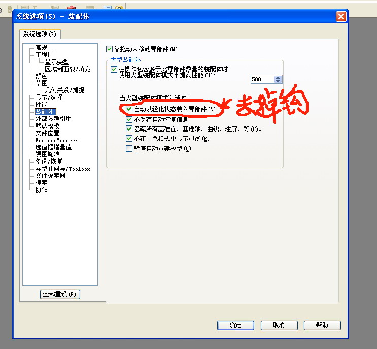

发表于 2009-4-8 19:14:27 | 显示全部楼层 |阅读模式 来自: 中国江苏淮安
今天把文件夹移动过后,打开装配体文件后出现了部分 部件被自动压缩,手动解除压缩不了?
) J, Z+ ]- ?+ W大家有什么好的方法么?
% `; t3 v; f! X8 P" e6 b不然我只能删掉部件重新装配了

楼主恐怕是移动装配体时没有连同零件一起移动吧,装配体找不到零件的路径了,试试把零件拷贝到装配体文件夹下(按原来的路径)。

移动之前先把装配文件“打包”,sw2007之后都有“打包”功能,2006及以前的得用“EXPLOER”打包;
6 Y/ J8 z1 K' Q+ Q在完后某个设计之后尽量要打包,免得以后去找零件。

发表于 2009-4-11 11:13:45 | 显示全部楼层 来自: 中国广西贺州
告诉楼主一个完美的方法:当打开你需要打开的装配体时,点击该装配体文件,然后选“参考”,在“名称”列表下,双击你已经移位的文件,查找到你移动文件的新位置,替换原文件的好了。

发表于 2009-4-11 12:27:17 | 显示全部楼层 来自: 中国上海
你在选项里做这样的修改后试试

发表于 2009-10-29 10:00:25 | 显示全部楼层 来自: 中国北京
这就是习惯问题,SW的正确方法是“打包”,SW不但识别零部件名称,还继承父子关系的属性。所以你要是移动装配图时,使用sw提供的"打包"功能便不会遗漏零部件。# w: D. S& V- H( ~! `- A6 H; I
在装配图的文件菜单下拉找到“打包”,然后存在任何文件夹里在打开就不会有上述现象了。
