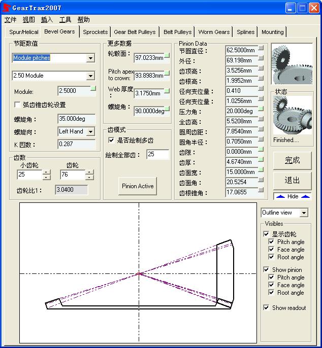

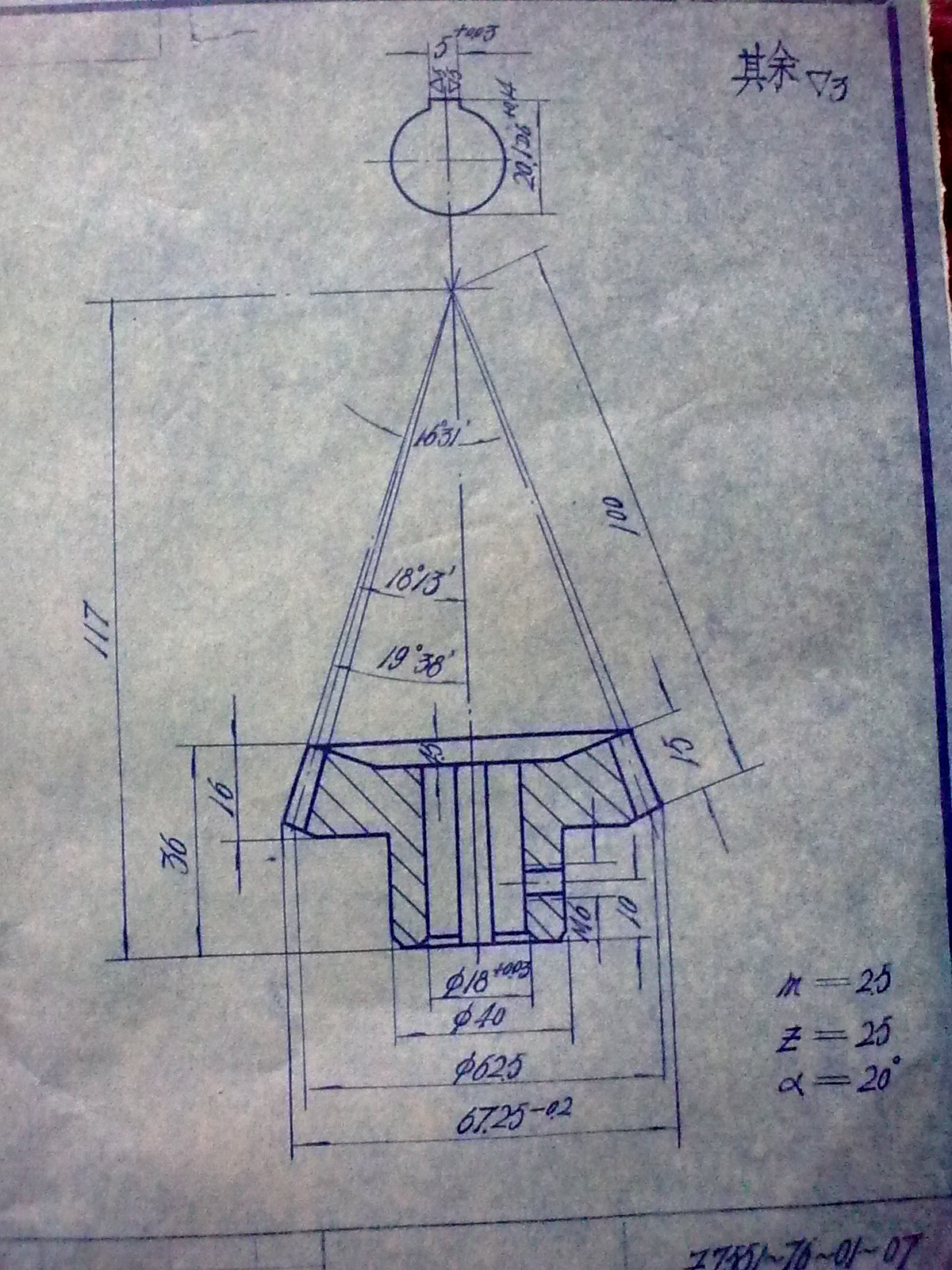

本人是机械小白,学solidworks有一段时间了,最近把家里的一套上世纪80年代老机械图纸翻出练练手,大部分零件绘画还算简单,但是其中有个是关于绘制伞齿轮的,我知道齿轮学问很多,跟着图纸上面标的画,发现有过定义的地方,我也装了GearTrax2007这个齿轮插件,但是对于这么多的参数一窍不通,我把图纸上传,各位帮我看看,这个伞齿轮怎么用插件绘制,可能图纸上面本身有过定义的错误,先不用管了,就是想搞明白一些,齿轮插件对应图纸的参数怎么填写。。。

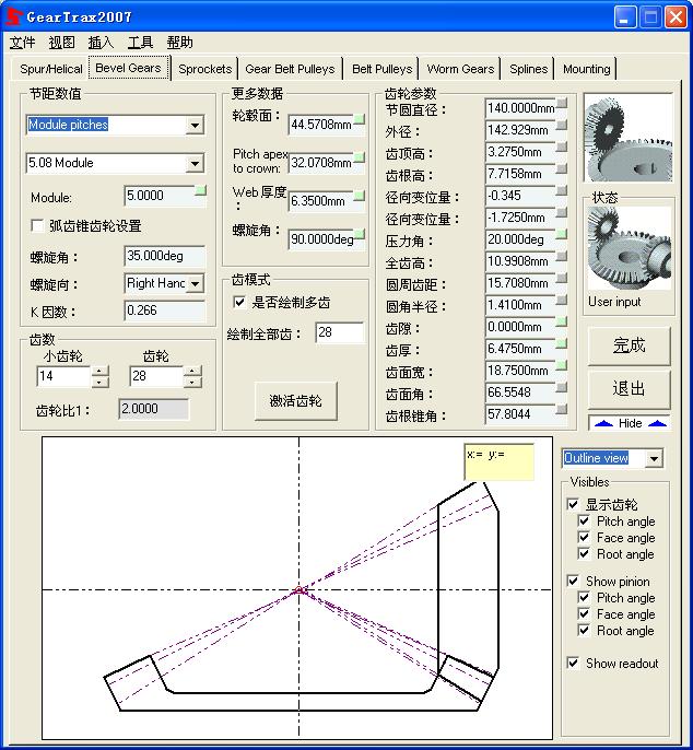

我也正想知道呢。手头上有两种尺寸的伞孤锥齿,用geartrax调不了自己要的直径。不知有没有详细点的geartrax制齿教程

 楼主| 发表于 2009-4-11 08:37:35 | 显示全部楼层 来自: 中国浙江绍兴
这个齿轮已经用插件画出来了,和图纸上的有细微差别

画单个的伞齿轮
8 l% g9 {7 X, R( c2 M2 g+ H是没有意义的,伞齿轮幅一般是要求配对画的。

Geartrax画的齿轮和标准齿轮有一定的误差 不过对3D显示来说精度是够的
