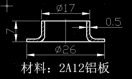

1.工艺方案分析?(附工序图奖5~10分)2 R8 L* I" z0 w& m6 {# X& N
2.模具结构?(附图奖5~10分)
0 ^# m3 D3 @$ u, ?5 W. v$ A3.答案附件上传(设权限80)
+ y6 ~, A1 ~2 ^8 Z  X4.两周后取消权限,公布全部答案,前三名再奖20分,四、五名奖10分。! r/ Z- j0 x4 {' i: Z4 d% L) g
5.答案不搭界的,就不给分了。9 ], g0 C0 @1 C5 |- c
; `3 q8 ?7 q1 X# X$ x8 A' B斑竹首次出题 ,题目来自实际生产,虽然简单 ,但相对工艺成熟。也比较适合大多初学者。2 p) F* a5 L! F" T
衷心希望会员积极参与,别让我太无颜面哪。
2 T' f7 |3 G$ G8 Z  l9 T# ?titter A.jpeg 6 D! O/ x1 m8 q( M% G6 [8 R4 ?

你要的是什么工艺啊,是铸造工艺还是锻造什么之类的,没有说明白啊

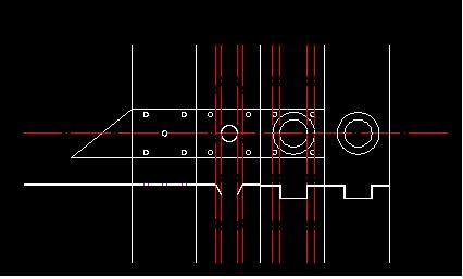

我以前就是一个修模具的,试着胡说几句,大家不要笑话
. p9 r+ o: m3 }' P" L- Z" h1.冲φ17-7x2=φ3,同时冲position pin hole
/ O. ]" r+ i( l& c: s" s5 C2 y4 Q2.pre-form φ173 a7 i7 I& a  i$ B. F# y" R
3.form φ17,同时冲φ26,裸聊
3 Z% `/ A' K7 n' _+ C9 _5 b( J; k
" E: {% t1 ~) C7 X$ v请高手指点

9 L* J) [& q* E# j+ C3 c: [4 r流程图画的有误,倒数第2个工位下陷部位应该在大圆径处。最后一个工位大圆外部应该落料完毕。更新如下9 X- d/ a6 H$ l: x
, F9 e. p! t  |- L( O随手用10分钟画了个示意图,比较毛糙,见谅

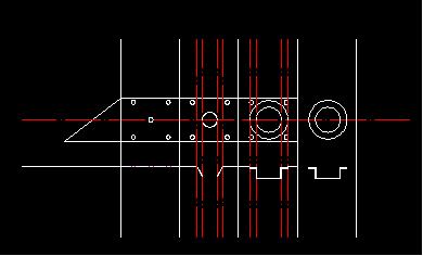

考虑一次翻孔会开裂,用连续模,# d) l0 p( g; ^! z7 j
1.工艺方案分析---冲导正孔及工艺切口---空位---拉伸---冲孔---拉直---落料---废料切断(见附工序图1.JPG)
% l$ D+ ~: V3 I/ i2.模具结构?(见附工序图2.RAR)4 }2 I; r8 ~7 n, f
