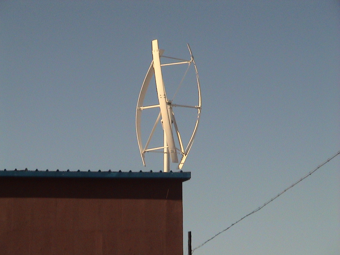

我想求助一下,图片中的那四个风叶在Solidworks里面怎么画出来啊? 多谢!3 ]7 G# v: k/ q: v( j3 B" S

這是天現嗎?我想簡單點就是曲面或掃描吧!樓主參考一下!
发表于 2009-4-9 09:15:06 | 显示全部楼层 来自: 中国湖北黄石
画出此样的曲线做路径,再画出轮廓,接着进行扫描···

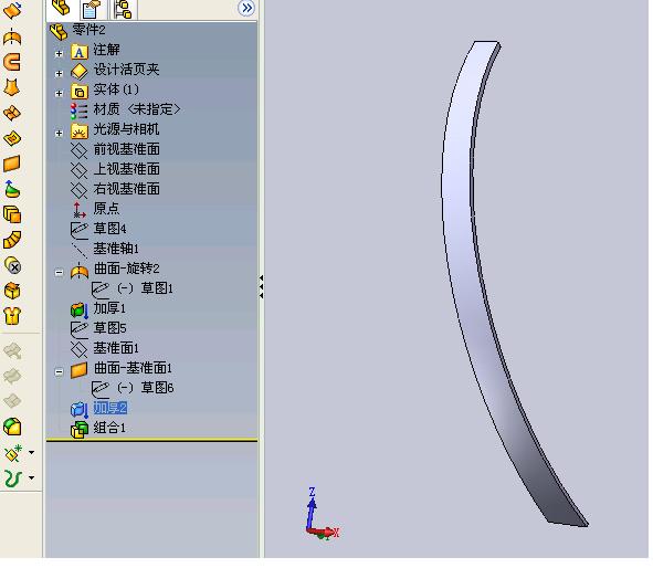

是不是这样:
9 j9 w9 `1 H2 Y: R! T( }( Y6 P源文件: 零件2.rar (46.41 KB, 下载次数: 8)

不知其確實的扭轉角度但基本上掃出可完成.
发表于 2009-4-9 10:02:17 | 显示全部楼层 来自: 中国山东青岛
应该是放样,扫描,以前画过来着
发表于 2009-4-9 10:03:47 | 显示全部楼层 来自: 中国江苏南京

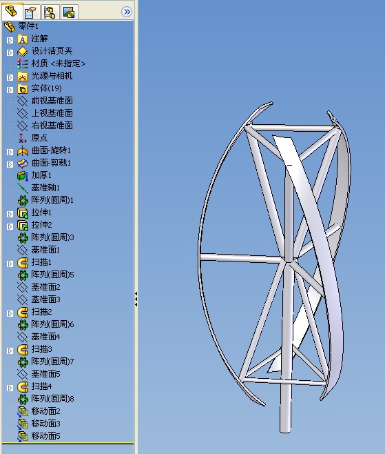

应该是三个风叶吧
零件1.rar
588.74 KB, 下载次数: 14

以螺旋曲线为路径扫描
