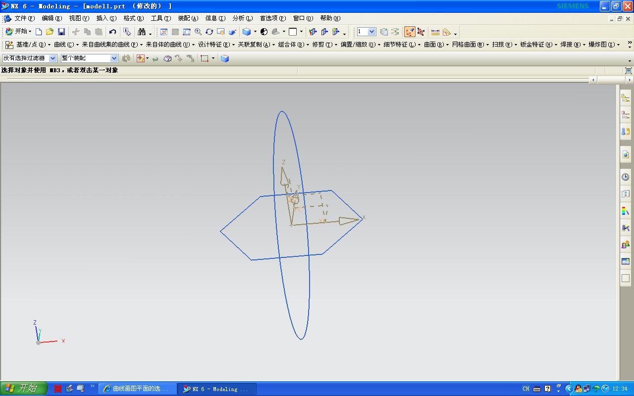

六边形是=曲线-六边形-坐标-在XY平面
9 V1 N* L; k# u8 j  \6 |# l5 M圆是=曲线-点半径圆-坐标-在YZ平面
( R' i1 V$ Y9 N8 O, L8 F想不通
astrokylin + 3 应助

5 K1 N- o8 v: H- v% I" \- ?& n/ E呵呵  这里你不用想不通。除了那个圆命令,其它的曲线命令都是画在XY上。" @3 n  ?# g  Z% C
而那个圆的命令是会自动抓取最近的视角(就是按F8的那个视角)作为绘制平面的。

% ~+ Y( P8 p# N  O) F# g呵呵  这里你不用想不通。除了那个圆命令,其它的曲线命令都是画在XY上。& F7 d1 c: M8 B/ E- Q
* l+ P  D; x& X8 x% F7 ?1 O
也就是说圆可以画在任意平面(调整视角),其它曲线有没有好的方法。

对,就是那个意思。, `* K4 y3 J, D/ S9 u) I
我发现只有那个圆命令是那样的,别的曲线命令就不行了。
) P2 j1 |8 H$ e' [/ @* s8 B$ W不过所有带参数的曲线命令是都可以选择绘制平面的,但像多边形那样的非参数曲线命令就只能调整坐标来画了!
