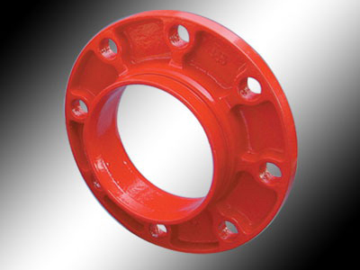

我是一个新学生,想学习好多东西。今天看到法兰,但是对他没有什么感觉。谁能告诉我一下。如果有图片更好了,谢谢。

法兰  法兰(flange)* f: D% ]" w& S) \1 Q3 R; z7 R
  又叫法兰盘或突缘。& m0 G' P# k9 b; Y6 l" Y
  使管子与管子相互连接的零件。连接于管端。法兰上有孔眼,可穿螺栓,使两法兰紧连。法兰间用衬垫密封。法兰管件(flanged pipe fittings)指带有法兰(突缘或接盘)的管件。它可由浇铸而成(图暂缺),也可由螺纹连接或焊接构成。法兰联接(flange,joint)由一对法兰、一个垫片及若干个螺栓螺母组成。垫片放在两法兰密封面之间,拧紧螺母后,垫片表面上的比压达到一定数值后产生变形,并填满密封面上凹凸不平处,使联接严密不漏。法兰联接是一种可拆联接。按所联接的部件可分为容器法兰及管法兰。按结构型式分,有整体法兰、活套法兰和螺纹法兰。常见的整体法兰有平焊法兰及对焊法兰。平焊法兰的刚性较差,适用于压力p≤4MPa的场合;对焊法兰又称高颈法兰,刚性较大,适用于压力温度较高的场合。法兰密封面的型式有三种:平面型密封面,适用于压力不高、介质无毒的场合;凹凸密封面,适用于压力稍高的场合;榫槽密封面,适用于易燃、易爆、有毒介质及压力较高的场合。垫片是一种能产生塑性变形、并具有一定强度的材料制成的圆环。大多数垫片是从非金属板裁下来的,或由专业工厂按规定尺寸制作,其材料为石棉橡胶板、石棉板、聚乙烯板等;也有用薄金属板(白铁皮、不锈钢)将石棉等非金属材料包裹起来制成的金属包垫片;还有一种用薄钢带与石棉带一起绕制而成的缠绕式垫片。普通橡胶垫片适用于温度低于120℃的场合;石棉橡胶垫片适用于对水蒸气温度低于450℃,对油类温度低于350℃,压力低于5MPa的场合,对于一般的腐蚀性介质,最常用的是耐酸石棉板。在高压设备及管道中,采用铜、铝、10号钢、不锈钢制成的透镜型或其他形状的金属垫片。高压垫片与密封面的接触宽度非常窄(线接触),密封面与垫片的加工光洁度较高。$ m, }$ s- _- J  O5 o" p
  法兰分螺纹连接(丝接)法兰和焊接法兰。低压小直径有丝接法兰,高压和低压大直径都是使用焊接法兰,不同压力的法兰盘的厚度和连接螺栓直径和数量是不同的。 8 }! p- S# V) w
  根据压力的不同等级,法兰垫也有不同材料,从低压石棉垫、高压石棉垫到金属垫都有。 + c7 G) R: e( N5 y% \
  1.以材质划分碳钢,铸钢,合金钢,不锈钢,铜,铝合金,塑料,氩硌沥,ppc等。 0 O- S) H5 @8 e1 W& Y
  2.以制作方法划分可分为推制、压制、锻制、铸造等。 % n2 k% N4 Y5 S) f7 \3 ?
  3.以制造标准划分可分为国标、电标、水标、美标、德标、日标、俄标等。

  法兰(flange)连接就是把两个管道、管件或器材,先各自固定在一个法兰盘上,两个法兰盘之间,加上法兰垫,用螺栓紧固在一起,完成了连接。有的管件和器材已经自带法兰盘,也是属于法兰连接。法兰连接是管道施工的重要连接方式。
) [% K3 [4 f( V: k4 P) o& H6 z  法兰连接使用方便,能够承受较大的压力。 在工业管道中,法兰连接的使用十分广泛。在家庭内,管道直径小,而且是低压,看不见法兰连接。如果在一个锅炉房或者生产现场,到处都是法兰连接的管道和器材。) @9 i! @8 k1 a1 o

法兰(flange)就是连接管子或轴的圆(或方)盘,上面钻有孔,可穿连接螺栓副。

主要用于管道、阀门联接的的一种零部件

我们水轮机上和大型水泵上主轴和电机轴联结也是用法兰

圆周分布有孔,用于连接的零件,可以用于管道连接,联轴器
