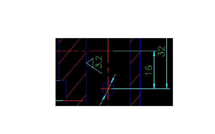

图中那圆孔是配作(阀板于阀门轴配作)的,请问大家那16那个尺寸需要加公差吗?有关配作的标注大家能否给一份?+ H) r3 |& R' E# ~) K- p

16是孔的位置尺寸吧?既然是配作,就不用标注公差了。标注的时候在圆孔尺寸后加上“配作”或“与××配作”即可。

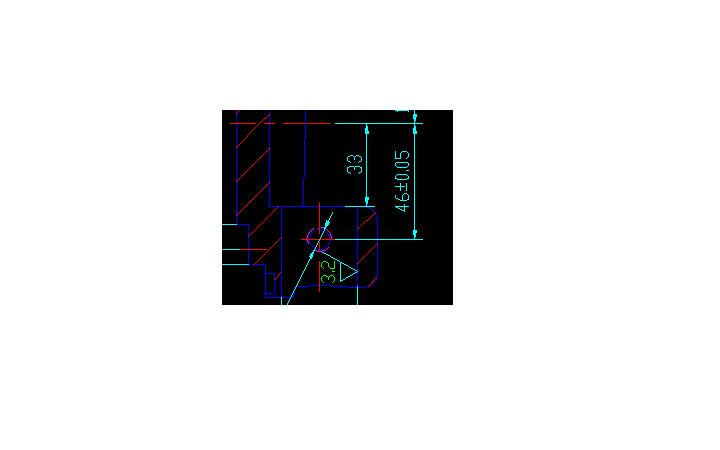

对啊!是孔的位置公差,有没啥标准说明一下?谢谢!另外请大家看看下面这张图片!那孔也是配作(该配作是阀板于阀门轴配作)的,但是它的位置尺寸--46确标注 了公差,而且还挺高的!请问大家那标注是否对了呢?

配作一般发生在机修的过程中,新换的零件与设备中未换新的零件配作。如果属于这种情况,可以不标公差,在基本尺寸后补充配作二字,并说明要求的间隙或过盈量。1 R/ q- Q( G# r4 l
如果是定位销之类的需要装配后加工的孔等,可以在图样中标出基本尺寸,在基本尺寸后面或技术要求中写明装配后加工。

  Y0 ]: J5 j5 l# Y孔的尺寸标注中注明“配作”,位置尺寸就不用再说明了。9 L- K. ]6 J/ ]* [% ^: r/ n
; M: a# ^. ~6 B' b. S  r$ p3楼图片中的位置尺寸带公差,可能这个配作的孔除了配作的两个零件外,还与其他零件有装配要求或其他要求。

与某工件配作的孔不论是尺寸公差或位置公差都不应标注,否则会发生矛盾。像图中的单向位置46±0.05就不能标在这个配作件上,如果按这个公差作了,很可能就配作不一致了,这个公差应标在与其相配的件上。

4 S1 k2 S6 Q  m! v与某工件配作的孔不论是尺寸公差或位置公差都不应标注,否则会发生矛盾。像图中的单向位置46±0.05就不能标在这个配作件上,如果按这个公差作了,很可能就配作不一致了,这个公差应标在与其相配的件上。
- R: @" n; C# W+ s' n- n% m% ~; j- h1 x/ N* d. |+ }
支持楼上的覌点,明确是配作的孔就不应该再标尺寸公差或位置公差,否则是画蛇添足。

公差是为了使零件具有互换性而确定的,这里的配作是指装配配作(另一种是加工配作,如螺栓和螺母的配作加工),是两个或多个零件在装配后一起加工(多半是一起钻孔、铰孔),加工后零件已不再具有互换性,标注公差也就没有意义。

虽然是配做的,但也必须有一定的公差范围。总不能16的尺寸加工成20吧?!
& s" T" B# F& o8 {" z而且还必须标明与XX件配作。
userkypdy + 3 积极交流
发表于 2009-4-9 21:14:15 | 显示全部楼层 来自: 中国上海
回复 11# hbh0606 的帖子
什么国家的标准允许把16的尺寸做成20啊,名义尺寸(理论尺寸)总要给的,各个厂家都有自己的未注公差标准,再低也不会低于IT12级的。
