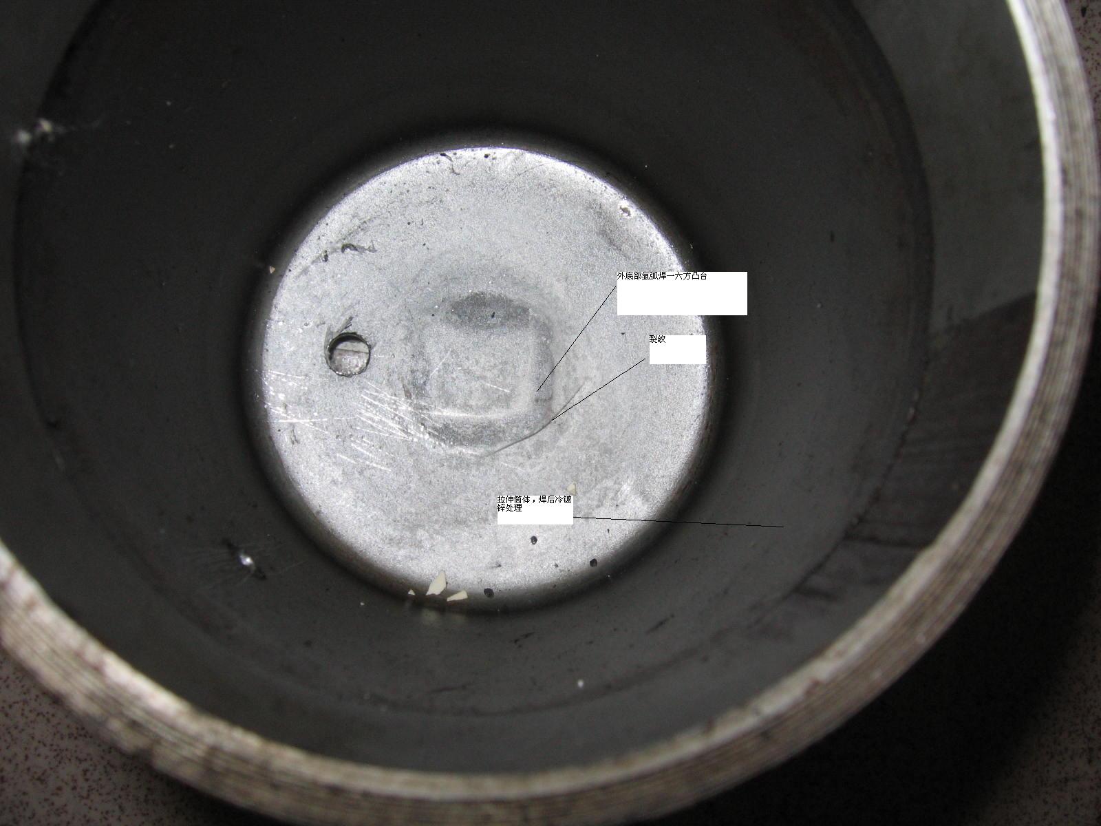

见附图,在拉伸件的底部焊接一六方,在压力1.6MPa下使用,材料为20号钢,拉伸件厚度为2.5mm,使用中老是在焊接处出现裂纹,请大方见教

不知拉伸件是什么材料,20钢焊接性能较好,一般不需预热,使用焊条应为J424或J425(国标E5016或E5015)。
6 L" ^/ J9 Q- f* P焊接时拉伸件较薄,六方件较厚,看图中焊接材料未能与六方件熔合,这是问题的关键。焊时先烧熔六方件再与拉伸件焊合,将电流提高点试试。

谢谢,拉伸件材料是20号钢,厚度2.5mm,六方材料20号钢,厚8mm,氩弧焊接,有什么方法使焊接处的拉伸件不开裂?不是焊缝开裂,是拉伸件钢板自身开裂。

能不能贴一焊接前的图示,原因:1、拉伸件材料本身问题.做个金相分析.2、焊接时焊丝加入不够。3、焊接电流过大或焊接角度有问题。
发表于 2009-4-11 09:27:18 | 显示全部楼层 来自: 中国湖北潜江
焊接材料2.5mm太薄6方厚,焊接处应力集中焊接材料加厚
发表于 2009-4-11 17:22:15 | 显示全部楼层 来自: 中国北京
两种工件厚度差别太多,焊接后应力不能平顺过度,在焊接区域附近出现应力集中导致较薄得部件破坏,为了避免这种情况应该将六方材料得焊接区域加工成斜坡(具体结构可以参照iso15085或者din 6700标准)这样在焊接时可以采用较小焊接电流就能充分融合,而且还会避免出现应力集中。

 楼主| 发表于 2009-4-13 23:20:22 | 显示全部楼层 来自: 中国河南新乡
谢谢诸位了,是氩弧焊接,附图纸,以便大家看的清楚一点

发表于 2009-4-14 08:25:02 | 显示全部楼层 来自: 中国台湾
請問有先預熱嗎
& l1 M7 ~) w7 Y( G! A沒的話  要裂因該不難
发表于 2009-4-14 08:29:27 | 显示全部楼层 来自: 中国湖南常德
2.5mm太薄,一般都会烧透,而图中没有这个现象,好象用胶水粘上去的
发表于 2009-4-14 08:30:20 | 显示全部楼层 来自: 中国江苏徐州
老是在焊接处开裂,说明此处的应力较大.注意此处焊接时,必须使焊缝外型成弧形,可以减少应力集中.另外焊接时可以采用对称焊的方法减少过大的应力.
 楼主| 发表于 2009-4-14 21:52:15 | 显示全部楼层 来自: 中国河南新乡
没有预热,谢谢,学了很多东西,谢谢大家
