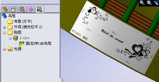

使用宣染功能里的贴图,' o: `7 u% a' V: \7 o  O, ~

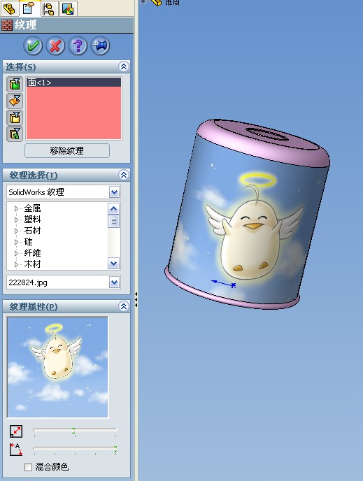

也可以利用纹理属性

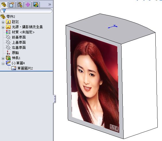

指定實体面草圖編輯下點命令  工具-草圖工具-草圖圖片輸入圖片
