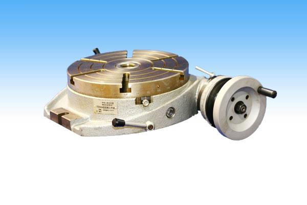

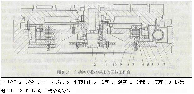

请教一下,机床回转台是干什么用的?什么工作原理?有没有图能够现场指导一下?谢谢大家
发表于 2009-4-9 10:27:27 | 显示全部楼层 来自: 中国山西太原
机床回转台就是能转动工作台,在加工有角度的要素时可以按图纸要求分度。常用的蜗轮蜗杆机构,蜗轮下工作台一体,蜗杆轴端装有摇动手柄,轴下装度盘和游标,可以精确分度。下面的图一个是普通回转台和数控回转工作台结构图。4 u8 q9 B! K/ R: ?/ P2 P' `
