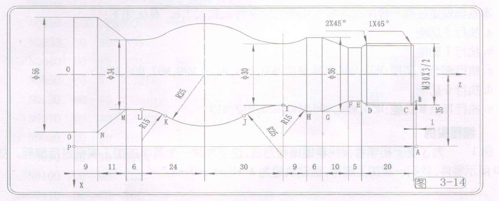

今天收到一张图纸,发现最右边的螺纹标注为M30×3/2,如图示。根据我所掌握的知识,好象有些不对劲,请各位看看此标注是否正确。
发表于 2009-4-9 11:32:21 | 显示全部楼层 来自: 中国山西太原
M30×3/2 是旧标法,M30的右旋螺纹,导程是3mm,螺纹头数为2,螺距为1.5mm。

 楼主| 发表于 2009-4-10 09:30:54 | 显示全部楼层 来自: 中国湖南长沙
原帖由 gaoyns 于 2009-4-9 11:32 发表 http://www.3dportal.cn/discuz/images/common/back.gif
& S/ P0 ]- `: r  PM30×3/2 是旧标法,M30的右旋螺纹,导程是3mm,螺纹头数为2,螺距为1.5mm。
% Q* x- A) i  c9 E4 y! B% _" b7 A/ W8 u& m
如果这个是旧标法,那么新标法该怎么标,我还没有见到过螺纹头数为2的标注。
& X. H( V+ W$ |' Z1 c谢谢!

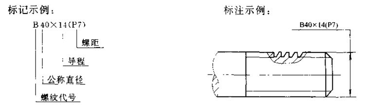

发表于 2009-4-10 10:56:00 | 显示全部楼层 来自: 中国山西太原
回复 4# 98042819 的帖子
现行标准规定,还以楼主提出的为例:
. s! ]+ ^! m9 }4 O% `M30×3(P1.5)  括号外的3为导程,括号内的为距距P=1.5。

gaoyns, 谢谢你的回答,看了你回复的帖子,图片很直观,请问你有这个图片相关的资料或标准吗?我在设计手册上查了好象没有啊。
发表于 2009-4-10 15:54:53 | 显示全部楼层 来自: 中国山西太原
回复 7# 98042819 的帖子
机械制图标准中就有,GB/T 4469.1-1995  螺纹及紧固件表示法 中就有。在《机械设计手册》第五版 第一卷 P2-60 的梯形螺纹和锯齿形螺纹栏目中有说明。
