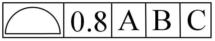

请教各位大虾,这两个形位公差如何解释?应用的场合?
带基准
带基准
不带基准
不带基准

两个标注都是形状公差轮廓度公差,所不同的就是后者无基准要求,而前者的轮廓度公差是被测要素对于A、B、C三个基准要素同时要求的。

检测方法上有不同,第一种标法的检测方法有:三坐标、截面轮廓样板、光学跟踪测量仪。( f& M' V& E, S- s
下面一种标法用仿形法测量,要求有仿形跟踪测量仪和标准样件。

前一个是相对基准A、B、C的位置和方向要求;后者仅是对形状的要求。

是面轮廓度,不过带基准的还比较少要用投影仪或三坐标打然后分析计算,一般的就用样板检查。

第一种是位置性的公差,第二种是形状性的公差

前一种的要求比后一种严格,后一种只要保证该面符合面轮廓度就可以了,前一种还要保证该面轮廓度在基准面的范围内。

前一个 是带有基准的的 面轮廓度  还限制了轮廓的位置 ' F) {. W/ X* f3 C
后一个 没有带基准  只限制了轮廓

5楼的说明应该是正确的,因为对曲面的轮廓度而言,就像圆柱度公差一样,是可以提要求,但缺乏实际检测方法的,给定参照基准,也就具体了检测的方向,也就简化为检测a、b、c方向的线轮廓度。这种标注方法有点模糊理论的味道。

利用三次元再轮廓上打点。注意前者包含所有面 ,后者以A,B,C为基准面 ,前者更为严格

前一个是相对基准A、B、C的位置和方向要求,要求比后一种严格;7 z8 q2 R& z6 [
后者仅是对形状的要求。

意义大家都讲了,补充一下,这二类测量都可以用常规方法和三坐标测量方法测。只是测法、算法不同而已

位置公差才需要带基准,而形状公差是不需要基准的,面轮廓度是形状公差,所以第一种标法是错误的,只有第二种标法,不存在第一种标法。8 o5 {% l. q! c. P- r9 x5 u$ F
