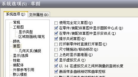

发表于 2009-4-9 10:43:40 | 显示全部楼层 来自: 中国江苏南京
是不是勾选了“使用完全定义草图”
 楼主| 发表于 2009-4-9 11:23:58 | 显示全部楼层 来自: 中国北京
是,确实使用的这一项。 我是在修改别人以前设计的焊接件,很乱。
