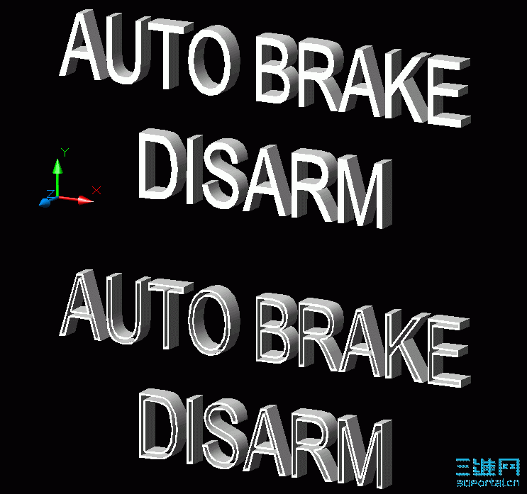

求助,如题,如有那位大侠知道这个字的镂空绘制方法,请不吝赐教,小弟多谢了。。。

1.先编写文字,更改下字体样式,我改成了“微软雅黑”。2.用ET工具集中的“将文字分解成线段”。命令:txtecp+ I  F; R5 l" n) _# b, [; U/ ~
3.将分解后的线段中不需要的部分删除。

先将文字做成实体,然后执行抽壳命令,删除文字正反两面,输入抽壳距离,回车即可。
