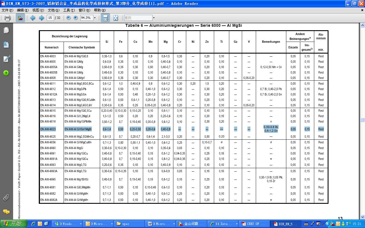

[求助] EN AW-6023牌号请教
发表于 2009-4-9 11:03:19 | 显示全部楼层 |阅读模式 来自: 中国上海
EN是否是欧洲的标准。那位知道EN AW-6023的成分组成及EN AW-6028的成分组成?. F3 M# b+ \9 E7 m2 a- v; R7 y! n* e
这两种材料国内有吗?如果没有请推荐相应的国标牌号。
0 l, H6 J, {+ [$ q谢谢!

EN是欧洲的标准。6028目前还不好找,6018倒是有的.下面的将就着看一下吧.% [+ Q, W2 g& j4 O' {& Q
Bezeichnung der Legierung     NumerischEN AW-6023         Chemische SymboleEN AW-Al Si1Sn1MgBi      Si  0,6-1,4       Fe  0,50                Cu   0,20-0,50               Mn  0,20-0,6        Mg    0,40-0,9              Bemerkungen    0,30-0,8 Bi; 0,6-1,2 Sn              Andere Beimengungena      Einzeln  0,05        Ins-gesamtb     0,15     Alu-mini min.      Rest

材料标准
附件是材料成份,请参考
1135026 + 3 应助
 楼主| 发表于 2009-4-27 17:34:22 | 显示全部楼层 来自: 中国上海
多谢楼上提供信息。有个不情之请,楼上能否上传此标准?
