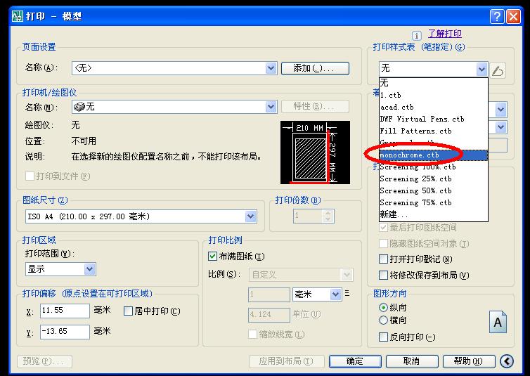

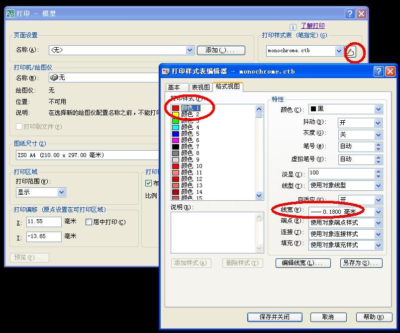

需要在CAD打印时设置,打印样式为monochrome,然后编辑其特性,将你线条所在层的颜色层选中,然后编辑线宽。7 g7 y, K8 n; v2 c; L* J+ @
如图:

回复 4# zhanglili167 的帖子
一定要用打印样式为monochrome?请教.其它的行吗?我绘图打印时都用ACAD.CTB.设置方法跟你一样
