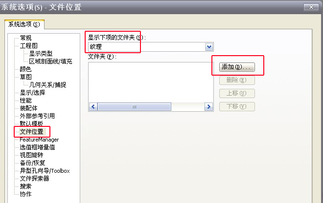

想向里面加图片!谢谢!

工具——选项——文件位置——纹理——添加
