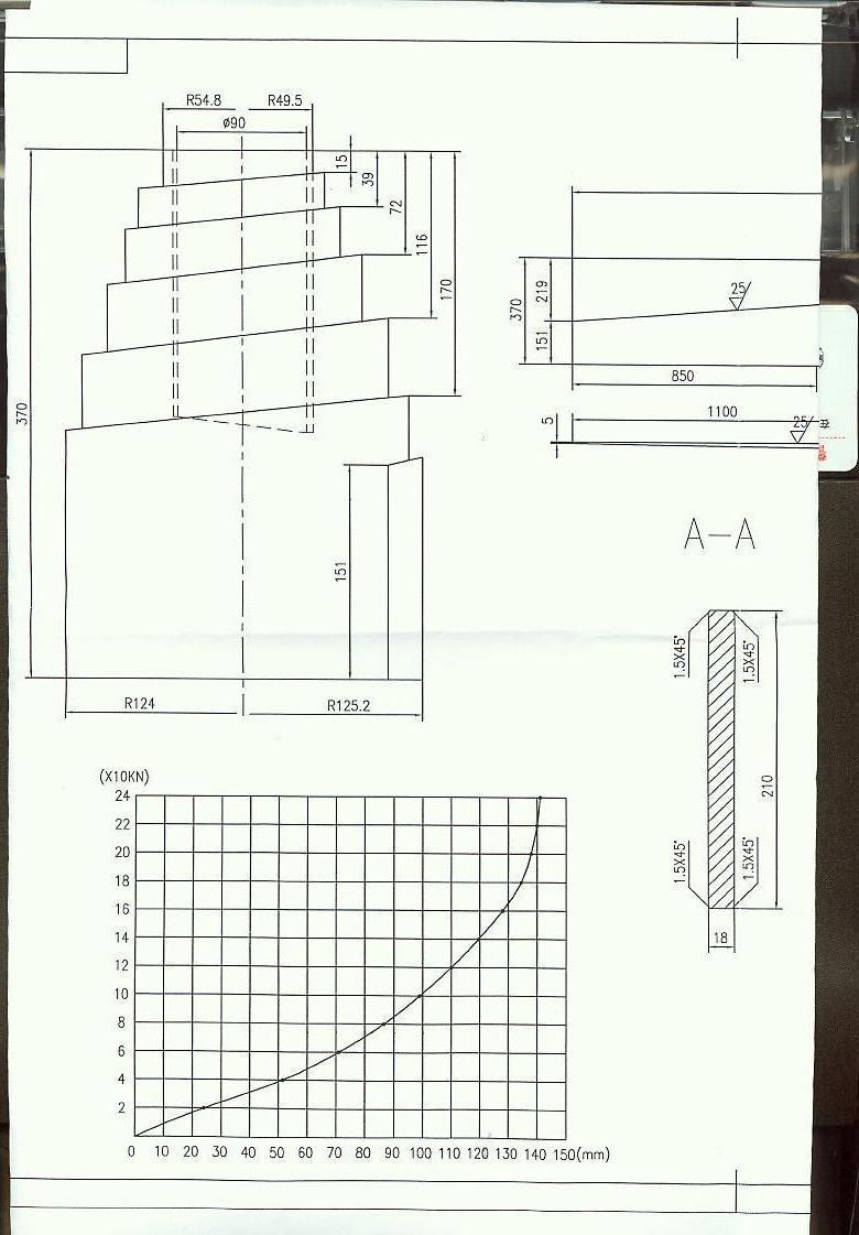

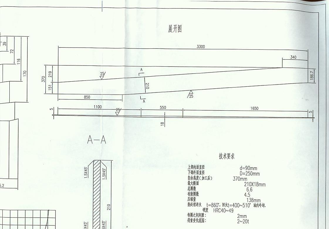

各位建模高手能否帮忙看看这个弹簧的模型应该如何做?
* j: i9 ?- C. R5 x图纸比较大,分成两张扫描了。* d. W7 p: l; p6 v! V3 m; W; {) ?' g
非常感谢~

请问是什么材料的?
 楼主| 发表于 2009-4-9 13:24:40 | 显示全部楼层 来自: 中国上海
材料是60Si2MnA
发表于 2009-4-9 16:03:42 | 显示全部楼层 来自: 中国广东惠州
用變化螺距畫螺旋線填入圖紙數質,用長方斷面掃出即可.
